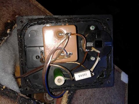

Приветствую всех счастливых обладателей данных «малолитражек» Radiotehnika S-30B! Ни для кого из вас не секрет, что данные колонки при своих небольших размерах имеют довольно хорошее звучание. Производитель не сильно старался при их производстве, поэтому в довесок к своим плюсам они имеют и ряд недостатков, среди них: дребезжание сеток, гул на большой громкости, нередки случаи пропадания ВЧ сигнала (при живых динамиках). Лечится это довольно просто и занимает не много времени. Дребезг сеток… Снимаем пластмассовую декоративную панель, плоскогубцами поджимаем крепления сеток (без фанатизма!) Есть вариант снять сетки совсем, но кто тогда гарантирует целостность динамиков? Ладно когда дети взрослые или их еще нет, а от суеруких гостей не всегда успеешь защитить свои ненаглядные Эски. Родные саморезы (довольно страшные) меняем на прессшайбы черного цвета и подходящей длины (20-30мм) Гул… В некоторых случаях придется снять фазоинвертор (крайне осторожно!) и проклеить его по швам. Также не лишним будет обклеить его плоскости для устранения «звона» линолеумом. Внутреннее пространство колонки необходимо заполнить синтепоном или ватой по периметру. Тут рекомендации не даю, ибо закидают каменьями… Скажу только, что мало тут не бывает, но опять же — без фанатизма! Где ВЧ?! Как было с моими экземплярами: снял фильтр, рассмотрел, сверился со схемой… рискнул покрутить регулятор на плате фильтра… Появились высокие! Оказывается прошлый владелец «вваливал» им по полной, судя по перекособоченной спирали того самого резистора (выяснилось после выпаивания). Спираль эта намотана на пластину из какого то пластика типа ПЭТ и от нагрева его здорово «повело». Если не собираетесь менять фильтр, просто замените этот резистор на делитель из 3х а лучше 5ти ваттных резисторов. Не забудьте о замене всех проводов на более крупные в сечении! И рекомендую все разъемы внутри колонки заменить пайкой. Расширитель пространства… Самое интересное напоследок… Решили рискнуть? Вперед! Отпаиваем плату фильтра и убираем ее совсем. Собираем фильтр по схеме. Свои фильтры я разместил прямо на задней крышке изнутри (естественно) поближе к разъему. Передать словами звучание после смены фильтра у меня не получиться, но скажу что с родным фильтром даже близко не было такого звука! Всем удачи!
