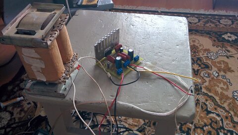

Усилитель на TDA 7293 своими руками

Репутация у этой микросхемы так себе... В серьёзных изделиях её не применяют, разве что в мелких пластиковых компьютерных колонках.
Кстати, темброблоки были в моде в восьмидесятых, сейчас в промышленных изделиях встречаются всё реже и реже. Во-первых почти все источники уже содержат эквалайзер, во-вторых подразумевается, что хорошая акустика в исправлении АЧХ не нуждается.
Что вы скажете о темброблоке на микросхеме LM1036N для этого усилителя?
Попробуйте, но с ОБЯЗАТЕЛЬНОЙ возможностью обхода - исключения РТ из тракта.
Про качество LM1036N уже написали выше.
Очень жаль. Где то вычитал, что данная микросхемка неплохо для начала и получше TDA ,будет. Для пробы сделаю, так как купил микросхему.
Сергей!
Усилитель на TDA 7293 - не того класса, которому темброблок противопоказан.
Но проблема в том, что ТБ (темброблок) даже с регуляторами в положении "0" вносит СЛЫШИМЫЕ искажения, в ХОРОШЕМ усилителе это заметно. Прочтите хотя бы здесь, что писал по этому поводу Ю. Солнцев 30 лет назад _https://www.vegalab.ru/content/view/62/54/
Поэтому режим "обход РТ" необходим, хотя бы для сравнения.
ТБ может понадобиться при некачественных записях, усилителе или акустике.
Сергей!
Спасибо. Я понял. Тогда думаю какой собрать блок защиты АС. И что можно еще для данного усилителя, кроме активного охлаждения на микроконтроллере.
1 какой собрать блок защиты АС.
2 И что можно еще для данного усилителя, кроме активного охлаждения на микроконтроллере.
1 Это зависит от наличия ил отсутствия специализированных микросхем. Не сочтите за похвальбу, но я опубликовал здесь, кажется, три статьи на эту тему (дома работает и четвертый и пятый вариант).
Считаю, если нет спецмикросхем, последний вариант здесь весьма удачным - я просмотрел множество вариантов и большинство мне не понравились по разным причинам.
2 Зачем микроконтроллеры? Не понимаю. Есть гораздо более простые, а значит и надежные ваоианты. Впрочем...
Добрый вечер! Собирал давно и не одну штуку на 73 и 74 точно по такой же схеме, ставил и пассивный и с активный темброблокок не понравилось. Единственное что ставил это регулятор громкости.
Ну наверное я тоже сделаю регулятор громкости в таком случае, тоже почитал, темброблок не стоит того.
Добавлено после раздумий:
Про микросхемы, я просто люблю всякие такие штуки делать, напишу программу, прошью, посмотрим что получится. Снчала спроектирую и определюсь с контролером, потом для него намотаю еще одну вторичку на трансе.
Специализированные микросхемы для защиты колонок - это не микроконтроллеры, а микросхемы созданные специально для целей защиты, задержки включения, быстрого выключения, готовые к пропаданию питания, расчитанные на прямое подключение достаточно мощных реле, способные работать в широком диапазоне напряжений, пригодные к подключению внешних датчиков, например, температурных. И всё это в небольшом корпусе и по умеренной цене.
Да, в ряде усилителей (меня интересовали ONKYO) защита была на базе микроконтроллера.
Если вы сумеете создать столь же совершенный узел, большое вам уважение и признательность, если опубликуете.
