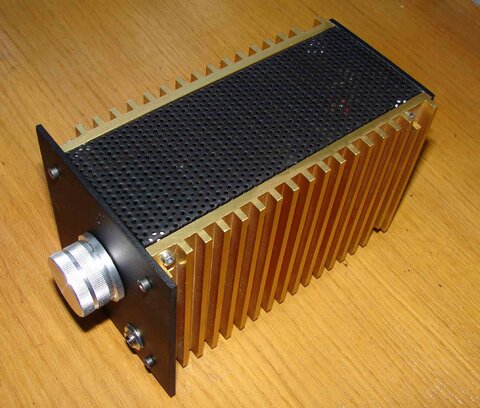

Гость avals Опубликовано 10 Января, 2015 в 14:16 Жалоба Поделиться Опубликовано 10 Января, 2015 в 14:16 Товарищу зачем-то нужно аж 2 Вт на канал в наушники закачивать. Вообше то такая задача была решена. И не от хорошей жизни. Как то, ко мне прибежал товарищ, со взятым на прослушку семигором и паникой - я его спалил! Оказалось, нет. Просто, при работе на ТДС-7, дутой хвалённости усилителя даже близко не хватило, чтобы обеспечить хоть какой-то уровень громкости. Я, уже, не говорю - неискажённой. Для решения этой проблемы была создана такая вот конструкция Предельно короткий тракт - всего 2 каскада, выходной нагружен на ИТ. Класс "А", > 1 Ватта на 8 Ом. Насколько бесперцедентно получилось, можно посмотреть здесь. KT829_Phone_Amp.doc От себя могу только сказать, что когда впервые включил полусобранный усилитель для услышать звук - дав часа не мог заставить себя снять наушники и продолжить работу. Понятно, что все эти Ватты в наушники не "закачиваются". Но иметь десяток - другой дециБелл запаса по перегрузке никогда не мешало. :smile: Ссылка на комментарий Поделиться на другие сайты Поделиться
Dimonos Опубликовано 10 Января, 2015 в 16:42 Жалоба Поделиться Опубликовано 10 Января, 2015 в 16:42 Вообше то такая задача была решена... Понятно, что все эти Ватты в наушники не "закачиваются". Но иметь десяток - другой дециБелл запаса по перегрузке никогда не мешало. :smile: Все это понятно, и никто как бы не возражает. Только вот попробуйте, красивый кстати аппаратик, носить с собой этот усилитель и питать его от крон или малогабаритных аккамуляторов. А именно этого топикпостер и добивается. Ссылка на комментарий Поделиться на другие сайты Поделиться

Dimonos Опубликовано 10 Января, 2015 в 21:57 Жалоба Поделиться Опубликовано 10 Января, 2015 в 21:57 (изменено) Вячеслав, мой речь не про МС. Мой речь про тот усилок класса А, который на картинке. Именно про него речь- запитать его от крон и носить в кармане. Пост возник по поводу словосочетания "вопрос решен". Если Топикпостеру МС приглянулась- это как раз решение. Но как быть с 2 ваттами мощности и несуразными требованиями к суперкачеству? Зы. Тдс-7 додгое время слушал на усилок 157 уд1, т.е тот что часто ставился в аппаратуру Совпошиба. Вполне громко и качество устраивало. Тогда... Изменено 10 Января, 2015 в 21:59 пользователем dimonos Ссылка на комментарий Поделиться на другие сайты Поделиться
Гость avals Опубликовано 10 Января, 2015 в 22:59 Жалоба Поделиться Опубликовано 10 Января, 2015 в 22:59 Пост возник по поводу словосочетания "вопрос решен". Ну, а мой пост - из фразы "Товарищу зачем-то нужно аж 2 Вт на канал в наушники закачивать", которая и приведена, как эпиграф. :smile: Я, ведь, не предлагал носить данный усилитель в кармане и запитывать от Крон. Для этого предложено иное. А усилитель привёл, как факт, что Ватт для наушников - это не так дико, как кажется. Для неокрепших умов, могущих прочесть этот пост, на всякий случай повторюсь - 1 Ватт, это мощность усилителя, а не мощность, подаваемая на наушники в момент прослушивания. Последнюю, как то, даже не догадался замерять. :smile: Добавлено после раздумий: Но как быть с 2 Ваттами мощности и несуразными требованиями к суперкачеству? Как быть с 2 ваттами мощности, сам не знаю. Разве что перейти с +/- 9 на +/- 15. А Ватт (ну, чуть меньше, в реальности) от двух Крон я выше насчитал. В пределах паспортных возможностей микросхемы. Понятно, на стационарном сигнале она его долго не отдаст ни по возможностям батарей, ни по мощности рассеяния корпуса. А на каких то кратковременных пиках - запросто. Насчёт несуразных требований - а Вы посмотрите на параметры микросхемы - многие ли так могут? И потом, а кто решает, что есть суразно, а что нет? Разве что, Сергей, свет, chugunov. Тот всегда имеет пару слов сказать. Ссылка на комментарий Поделиться на другие сайты Поделиться
