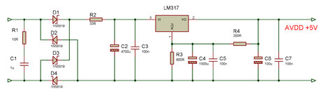

Гость Andy Опубликовано 6 Января, 2015 в 13:09 Жалоба Поделиться Опубликовано 6 Января, 2015 в 13:09 Спасибо, не совсем понял про антивозбудные резисторы. Нашел схемку на LM317, автор рекомендует просто увеличить конденсатор в ОС до 1000 мкФ, обязательно LOW ESR и керамикой зашунтировать. Это то-же самое? Есть смысл эту схему попробовать? Добавлено после раздумий: Цитата LM317/LM337 от нормальных производителей А каких еще производителей посоветуете? Ссылка на комментарий Поделиться на другие сайты Поделиться
Yamazaki Опубликовано 7 Января, 2015 в 03:37 Жалоба Поделиться Опубликовано 7 Января, 2015 в 03:37 Цитата не совсем понял про антивозбудные резисторыНу он же ясно написал: не цеплять напрямую керамический конденсатор сразу после стабилизатора, иначе возможен возбуд. Отделить резистором 0.5 Ом или около того. Читайте материал по ссылке. Дополнительно можете посмотреть «AN-1148 Linear Regulators: Theory of Operation and Compensation», «Understanding the stable range of equivalent series resistance of an LDO regulator». Почти все производители LDO предлагают статьи по данной теме. Цитата Нашел схемку на LM317, автор рекомендует просто увеличить конденсатор в ОС до 1000 мкФ, обязательно LOW ESR и керамикой зашунтировать. Это то-же самое?Нет, это другая история. Имхо, в ОС достаточно просто электролита 47-100μF. МОжно, конечно дальше наращивать, но разница уже мизерная. По даташиту там вообще десять микрофарад. Этот конденсатор увеличивает глубину обратной связи по переменке, увеличение емкости сказывается только на самых самых низких частотах. Цитата А каких еще производителей посоветуете?KEC, ON Semiconductor, Texas Instruments. Ссылка на комментарий Поделиться на другие сайты Поделиться
