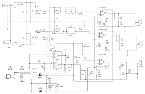

Гость Alerta Опубликовано 31 Декабря, 2014 в 12:29 Жалоба Поделиться Опубликовано 31 Декабря, 2014 в 12:29 При разборе саба я отпайвал детали и отпаял дисковый конденсатор от тумблера, а в схемах разбираюсь плохо. Подскажите какой там стоял конденсатор. Заранее спасибо. Ссылка на комментарий Поделиться на другие сайты Поделиться

Chugunov Опубликовано 31 Декабря, 2014 в 15:12 Жалоба Поделиться Опубликовано 31 Декабря, 2014 в 15:12 На схеме у выключателя питания конденсатора, да еще дискового нет и его можно вообще не ставить. Если он остался выпаянный, надо выложить крупно фото, станет ясно что за зверь. Ссылка на комментарий Поделиться на другие сайты Поделиться

Chugunov Опубликовано 31 Декабря, 2014 в 21:39 Жалоба Поделиться Опубликовано 31 Декабря, 2014 в 21:39 А не варистор ли там стоял? По схеме первичная обмотка постоянно под напряжением, выключатель во вторичной обмотке, а там вольт 20, какие уж варисторы. Ссылка на комментарий Поделиться на другие сайты Поделиться
Faradey Опубликовано 24 Февраля, 2015 в 10:41 Жалоба Поделиться Опубликовано 24 Февраля, 2015 в 10:41 У меня на выключателе стоит дисковый синего цвета написано 103 1KV Ссылка на комментарий Поделиться на другие сайты Поделиться
Chugunov Опубликовано 24 Февраля, 2015 в 12:24 Жалоба Поделиться Опубликовано 24 Февраля, 2015 в 12:24 У меня на выключателе стоит дисковый синего цвета написано 103 1KV Это конденсатор 10 000 пФ = 10 нФ = 0,01 мкФ на 1000 В. Он логичен, если стоит параллельно сетевой обмотке трансформатора или параллельно выключателю, который стоит на сетевой обмотке. На вторичной обмотке такое напряжение конденсатора просто излишне. Но раз поставили, пусть стоит. Варисторы обычно ставят не параллельно выключателю и их напряжение ненамного должно превышать рабочее напряжение на этом участке. Например, на первичной обмтке 220 В могут поставить варистор на 360-390 В (т. к. амплитуда напряжения 220 равна 308 В). Ссылка на комментарий Поделиться на другие сайты Поделиться
