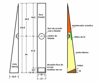

meshin Опубликовано 30 Декабря, 2014 в 12:45 Жалоба Поделиться Опубликовано 30 Декабря, 2014 в 12:45 У Вас должно получится, что-то вроде этого: Ссылка на комментарий Поделиться на другие сайты Поделиться

meshin Опубликовано 30 Декабря, 2014 в 17:12 Жалоба Поделиться Опубликовано 30 Декабря, 2014 в 17:12 Программа считает всё правильно от введённых данных. Что вы вложили, от того она и посчитала. Рассчитанный корпус можно развернуть и вся недолга. Я пример привёл из интернета, лишь потому, что Вы сказали о возможности установки корпуса любой высоты. Вот и всё. Его можно применить фактически для любой 8" головки с соответствующей частотой резонанса. Ссылка на комментарий Поделиться на другие сайты Поделиться
ostap Опубликовано 30 Декабря, 2014 в 19:12 Автор Жалоба Поделиться Опубликовано 30 Декабря, 2014 в 19:12 Да я сравнил Ваш и мой и понял по чему называется "развернутый" практически одно и тоже , взять мой рисунок визуально разделить его вдоль и левую часть как стрелку часов поднять в верх получится Ваш рисунок только выше и уже и меньше по глубине . Добавлено после раздумий: На мой взгляд Ваш рисунок более правильней ! Чем меньше препятствий ( углов, загибов ) для звука тем лучше !!! Ссылка на комментарий Поделиться на другие сайты Поделиться
