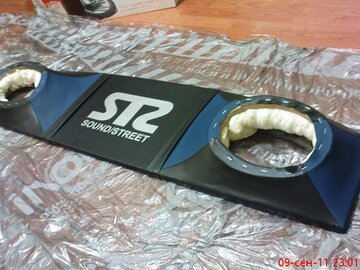

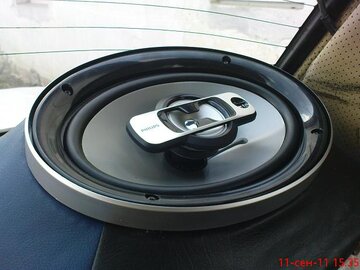

Гость mrvladimir Опубликовано 27 Декабря, 2014 в 18:25 Жалоба Поделиться Опубликовано 27 Декабря, 2014 в 18:25 Всем привет купил в прошлом году себе первый автомобиль ВАЗ 2107 96года выпуска, первый хозяин пользовался аккуратно но совсем ничего не делал. купил автомагнитолу Autofun MMP-512UG переднюю акустику еще не настроил, интересует задняя, значит там два блина монтированы в полку, бас очень слабый я фазировку проверил там все нормально мне кажется плохая полка если кто может дать хороший совет прошу. ЗЫ подключал одну колонку S30 бас появлялся счас фотки скину ниже Ссылка на комментарий Поделиться на другие сайты Поделиться
Yamazaki Опубликовано 27 Декабря, 2014 в 19:35 Жалоба Поделиться Опубликовано 27 Декабря, 2014 в 19:35 мне кажется плохая полка Что в ней может быть плохого? Тонкая? Колебания полки, конечно, оказывают какое-то влияние, но если бас очень слабый, скорее всего всё упирается в свойства самих динамиков. Если кто-то из ваших друзей или знакомых смог бы одолжить вам на часок пару заведомо басящих (при работе на объём багажника) блинов для сравнения, можно было бы сделать некоторые выводы. Ссылка на комментарий Поделиться на другие сайты Поделиться
picap Опубликовано 27 Декабря, 2014 в 20:10 Жалоба Поделиться Опубликовано 27 Декабря, 2014 в 20:10 Привет , земляк. Полку я ужесточил монтажной пеной. Уж больно она показалась мне хлипкой. Полка жестко прикручена. Да. Динамики надо подбирать. Я , пар шесть-восемь перебрал , пока остановился на "своих". Благо , в магазине знакомый давал по одному динамику из коробки для прослушки. На "низа" жалоб нет. Полка жестко прикручена. Ссылка на комментарий Поделиться на другие сайты Поделиться
reper Опубликовано 27 Декабря, 2014 в 20:18 Жалоба Поделиться Опубликовано 27 Декабря, 2014 в 20:18 всё упирается в свойства самих динамиков. Объем и конфигурация багажника вполне способствуют достаточно качественному воспроизведению НЧ даже без каких-либо переделок. Хай-Энд, канешна, не получить, но в автомобильных условиях вполне достаточно. Я, например, ставил овальные DLS, переставив СЧ/ВЧ блоки ближе к бортам авто на ту же полку и заклеив центральное отверстие НЧ половинкой шарика пинг-понга. Такое расположение позволяет не заморачиваться с выбором места установки НЧ динамиков и защищает их от попадания пыли и грязи, неизбежно проникающей в зазор сквозь любые уплотнения. Также не ослабляется стереоэффект. Ссылка на комментарий Поделиться на другие сайты Поделиться

Dimonos Опубликовано 27 Декабря, 2014 в 21:54 Жалоба Поделиться Опубликовано 27 Декабря, 2014 в 21:54 А вот эти наросты с отверстиями под дин и есть задняя полка? А наросты, шоб магнит не упирался в железяку? А через что дин общается с багажным отделением? Там есть в железяке достаточные отверстия? Которые в принципе должны быть сразу за диффузором. Может и басов нет по причине отсутствия связи с багажником? Или хреновой связи? Ссылка на комментарий Поделиться на другие сайты Поделиться
reper Опубликовано 28 Декабря, 2014 в 06:31 Жалоба Поделиться Опубликовано 28 Декабря, 2014 в 06:31 А вот эти наросты с отверстиями под дин и есть задняя полка? Я думаю, на фото так называемые подиумы для установки гр-лей на двери. Ссылка на комментарий Поделиться на другие сайты Поделиться
Dimonos Опубликовано 28 Декабря, 2014 в 06:55 Жалоба Поделиться Опубликовано 28 Декабря, 2014 в 06:55 Это подиумы не на двери. Ссылка на комментарий Поделиться на другие сайты Поделиться

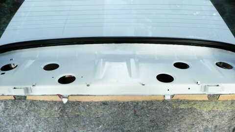

Гость mrvladimir Опубликовано 28 Декабря, 2014 в 07:05 Жалоба Поделиться Опубликовано 28 Декабря, 2014 в 07:05 (изменено) эти подиумы спецом чтоб не резать жесть я уже думал установить плоскую полку и вырезать дырки под динамики, или сделать полки по типу ЗЯ толщиной сантиметров 10 и тогда шум из багажника не будет попадать в салон фотка с инета для ориентирования в вопросе у меня под каждым динамиком попадает по два таких отверстия Изменено 28 Декабря, 2014 в 07:08 пользователем mrvladimir Ссылка на комментарий Поделиться на другие сайты Поделиться
Datagor Опубликовано 28 Декабря, 2014 в 08:37 Жалоба Поделиться Опубликовано 28 Декабря, 2014 в 08:37 mrvladimir, т.е. у вас динамики работают на объём этих подиумов (с паллитра?) без доступа в объём багажника и вы удивляетесь, где бас? :smile: Тогда это и есть ответ и единственное решение. Ссылка на комментарий Поделиться на другие сайты Поделиться
Dimonos Опубликовано 28 Декабря, 2014 в 09:30 Жалоба Поделиться Опубликовано 28 Декабря, 2014 в 09:30 у меня под каждым динамиком попадает по два таких отверстия Это я и имел в виду. Бас пролетает. Изобретатель таких подиумов видимо из нового поколения инженеров. Добавлено после раздумий: я уже думал установить плоскую полку и вырезать дырки под динамики, или сделать полки по типу ЗЯ толщиной сантиметров 10 и тогда шум из багажника не будет попадать в салон Хотите нормальный звук, сделайте правильно. Если старой двп-шной полки уже нет, сделайте новую. Можно из фанеры 10 мм, будет еще лучше. И прорежьте нормальный проход в железе. Полки по типу ЗЯ, как вы фантазируете- утопия, автодины должны работать на большой об'ем . И непонятно совершенно что у вас шумит в багажнике??? Ездите без крышки, что ли? Или там движек, кае в запорожце... Ссылка на комментарий Поделиться на другие сайты Поделиться
Гость mrvladimir Опубликовано 28 Декабря, 2014 в 09:51 Жалоба Поделиться Опубликовано 28 Декабря, 2014 в 09:51 то есть делать отверстия по размеру динамиков? и пройтись пенкой вокруг или лучше плоскую полку, тоннели в полке могут вредить на низкочастотное звучание? И непонятно совершенно что у вас шумит в багажнике??? Ездите без крышки, что ли? а как на счет глушителя? под днищем багажника Ссылка на комментарий Поделиться на другие сайты Поделиться
