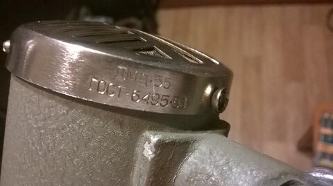

Джей Опубликовано 4 Декабря, 2014 в 15:39 Жалоба Поделиться Опубликовано 4 Декабря, 2014 в 15:39 (изменено) Извините, если не в тот раздел, но подходящего не нашел. В общем достался такой микрофон. Жалко, стильный, красивый, но хранился в сарае и выводы откисли. Попытался вытянуть с начала и конца обмотки, но не помогло - катушка местами тоже зеленая. Можно ли его перемотать и как? Или, может есть у кого капсюль на замену, или мастер, способный отремонтировать? Другие микрофоны впихивать в корпус не хочу - нужен именно в оригинале. Другу-радийщику в подарок. Изменено 4 Декабря, 2014 в 15:39 пользователем Джей Ссылка на комментарий Поделиться на другие сайты Поделиться
andrew_spb Опубликовано 4 Декабря, 2014 в 20:12 Жалоба Поделиться Опубликовано 4 Декабря, 2014 в 20:12 Перемотать его конечно можно, оправка, тонкий провод, клей, не сложнее чем динамик. Проблемы - малые размеры катушки и зазора, сложности с приклеиванием и отклеиванием мембраны. Работать под лупой с хорошим светом. Ссылка на комментарий Поделиться на другие сайты Поделиться
Datagor Опубликовано 6 Декабря, 2014 в 02:16 Жалоба Поделиться Опубликовано 6 Декабря, 2014 в 02:16 Евгений, я считаю, что это невыполнимая задача. Предлагаю выкорчевать внутренности, максимально восстановить красоту экстерьера и вставить внутрь любой микрофон, хоть туже Октаву из доступных. Ссылка на комментарий Поделиться на другие сайты Поделиться
Chugunov Опубликовано 6 Декабря, 2014 в 09:41 Жалоба Поделиться Опубликовано 6 Декабря, 2014 в 09:41 В общем достался такой микрофон. Жалко, стильный, красивый, но хранился в сарае и выводы откисли. Другие микрофоны впихивать в корпус не хочу - нужен именно в оригинале. Другу-радийщику в подарок. Евгений! Я тоже считаю, что перемотать и собрать этот микрофон нереально (могут только спецы в этом деле). Раз другу в подарок, я вижу два варианта. 1. Купить микрофон МД-200 и взять из него капсюль. Не имею на руках размеров, их надо уточнить, но они должны быть близки. Микрофон можно найти за сотню-другую. Это если нужна игрушка. 2. Купить микрофон Октава МД-380А и перенести его потроха и провода. Более опытные люди пишут: ...у древнючего ДМД-55 (1959 года выпуска) мембрана и катушка по размерам точно такие же, как и у выпускающегося поныне МД-380. Их можно просто переставить, если вдруг кому-то надо восстановить работоспособность ДМД-55. У многих более поздних бытовых микрофонов тоже мембрана и катушка одинаковые (опять же, по размерам, а звук у них может быть разным), так что тут похожесть и даже одинаковость мало что скажут. Поиск показал, что данный микрофон... есть в магазине данного сайта. И цена ниже, чем в других местах. Плюс можете попросить Datagor измерить размеры капсюля. Данный микрофон будет годен для работы (в определенных областях) и будет фактически новым при старом дизайне корпуса. Так что решений несколько. Я бы предпочел второе за надежность - не придется краснеть за качество и надежность. Ссылка на комментарий Поделиться на другие сайты Поделиться
