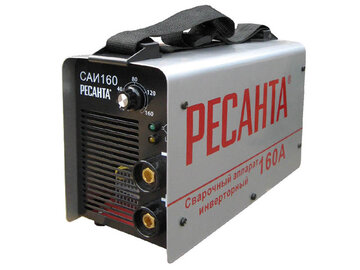

yrk Опубликовано 4 Декабря, 2014 в 09:14 Жалоба Поделиться Опубликовано 4 Декабря, 2014 в 09:14 Коллега по работе обратился за советом с выбором стабилизатора. Ситуация банальная, садовое общество, низкое напряжение и как результат не тянет инвертор. Так как нагрузка сложная (инвертор), засомневался... Какой тип стабилизации (электронный, электромеханический) нужен или это не принципиально, главное что бы по мощности соотвествовал ? Ссылка на комментарий Поделиться на другие сайты Поделиться
Гость s237 Опубликовано 4 Декабря, 2014 в 10:08 Жалоба Поделиться Опубликовано 4 Декабря, 2014 в 10:08 (изменено) Я так понимаю, что сварочник уже имеется? Если "да", то плиз его полное название и хотя бы фото внешнего вида, где видны какие то цифры в названии аппарата. Потому что может получиться разговор ни о чем. Возможны 3 варианта решения проблемы. Изменено 4 Декабря, 2014 в 10:14 пользователем s237 Ссылка на комментарий Поделиться на другие сайты Поделиться
yrk Опубликовано 4 Декабря, 2014 в 10:25 Автор Жалоба Поделиться Опубликовано 4 Декабря, 2014 в 10:25 то плиз его полное название и хотя бы фото внешнего вида, где видны какие то цифры в названии аппарата. Вот такой. Ссылка на комментарий Поделиться на другие сайты Поделиться
Гость s237 Опубликовано 4 Декабря, 2014 в 10:54 Жалоба Поделиться Опубликовано 4 Декабря, 2014 в 10:54 Даже 4 варианта решения. Для одного из этих вариантов необходимо снять крышку и дать фото (качественное) платы со стороны деталей. Итак по порядку: 1. Ваш аппарат запускается при напряжении в сети от 170В. Ниже - он просто не включится. Можно сделать так, что бы включался уже при, ну к примеру, от 140В. Для этого необходимо заменить в аппарате одну детальку. Но риск сжечь аппарат остается. 2. Применить внешний стабилизатор сети 220В. Это может быть самый простой реллейный стабилизатор. Мощность этого стабилизатора должна быть приблизительно в 2 раза больше мощности, потребляемой вашей Ресантой. Ваша Ресанта жрет около 5 кВт, значит стабилизатор на 10 кВт подойдет. Здесь нужно понимать разность между кВт и кВА. КилоВольтАмперы отличаются от КилоВатт. 1кВА=0,8кВт. Приблизительно так. Почему об этом говорю - потому что на всех стабидизаторах мощность в кВА, а на инверторах в кВт. 3. Использовать при работах внешний бензо (дизель) генератор. Опять таки с такими же мощностями, как в пункте 2. Это самый плохой способ. Не любят инверторы работать от таких источников. Бывает, что сгорают. Но про этот вариант говорю потому, что на дачных участках наверняка есть какой то генератор у кого то. 4. Самый дорогой вариант: продать этот инвертор, и купить такой же, но с функцией работы при пониженной сети. Этот аппарат будет иметь внутри встроенный ККМ, грубо говоря еще один инвертор. Стоить такой аппарат будет раза в полтора дороже. Если предстоят работы в стационарном месте, то вариант №2 однозначно. Если работы "на выезде", то можно попробовать вариант №1. Сгорит - помогу отремонтировать (при наличии у Вас некоторого оборудования). Вот в этом случае фотки платы обязательны. Ссылка на комментарий Поделиться на другие сайты Поделиться
yrk Опубликовано 4 Декабря, 2014 в 11:17 Автор Жалоба Поделиться Опубликовано 4 Декабря, 2014 в 11:17 2. Применить внешний стабилизатор сети 220В. Это может быть самый простой реллейный стабилизатор. Вот это и хотелось уточнить. Здесь нужно понимать разность между кВт и кВА. КилоВольтАмперы отличаются от КилоВатт. 1кВА=0,8кВт. Приблизительно так. Почему об этом говорю - потому что на всех стабидизаторах мощность в кВА, а на инверторах в кВт. Спасибо. Обязательно учту. Отдельное спасибо за оперативность. :smile: Ссылка на комментарий Поделиться на другие сайты Поделиться
