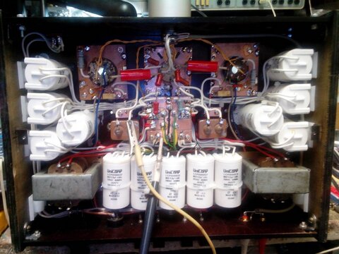

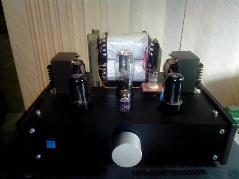

seafree Опубликовано 4 Января, 2015 в 13:10 Автор Жалоба Поделиться Опубликовано 4 Января, 2015 в 13:10 (изменено) Собрал я пробный усилитель на данных конденсаторах . Есть фон , по анодному . Что можно попробовать чтоб минимизировать его. Схема и внешний вид прилагаю , извиняюсь за качество на телефон фотал. В схеме нет ни одного электролита , и полупроводника. Изменено 4 Января, 2015 в 13:11 пользователем seafree Ссылка на комментарий Поделиться на другие сайты Поделиться
al ex Опубликовано 4 Января, 2015 в 14:28 Жалоба Поделиться Опубликовано 4 Января, 2015 в 14:28 seafree сказал: Собрал я пробный усилитель на данных конденсаторах . Есть фон , по анодному . Что можно попробовать чтоб минимизировать его. Схема и внешний вид прилагаю , извиняюсь за качество на телефон фотал. В схеме нет ни одного электролита , и полупроводника. Минимизировать фон-ввести в схему полупроводники (эл.дроссель) и электролиты...Увы! ТВК-110 с зазором в магнитной цепи (надеюсь, Вы сделали) не даст больше 2-3 Гн индуктивности. Ссылка на комментарий Поделиться на другие сайты Поделиться
Chugunov Опубликовано 4 Января, 2015 в 14:58 Жалоба Поделиться Опубликовано 4 Января, 2015 в 14:58 Думаю, данные конденсаторы хороши как добавка, они не должны ПОЛНОСТЬЮ заменять другие типы конденсаторов (если вы не идёте на принцип). Всему своё место, фанатизм нерационален, электронный фильтр на полевых транзисторах (как уже советовали выше) заменит полчемодана конденсаторов, а вместе они должны хорошо работать и места мало займут. Ссылка на комментарий Поделиться на другие сайты Поделиться
seafree Опубликовано 4 Января, 2015 в 15:14 Автор Жалоба Поделиться Опубликовано 4 Января, 2015 в 15:14 al ex сказал: Минимизировать фон-ввести в схему полупроводники (эл.дроссель) и электролиты...Увы! ТВК-110 с зазором в магнитной цепи (надеюсь, Вы сделали) не даст больше 2-3 Гн индуктивности. Где то было написано , что ТВК110-хх имеют идуктивность 6-7Гн , а вот собрать с зазором их я забыл. спасибо что напомнили. Переберу , а там посмотрим. Ссылка на комментарий Поделиться на другие сайты Поделиться
al ex Опубликовано 4 Января, 2015 в 15:25 Жалоба Поделиться Опубликовано 4 Января, 2015 в 15:25 Еще вариант-набирайте емкости после дросселя побольше (пусть даже рядом на столе батарею конденсаторов). Это если очень хочется без электролитов. Также попробовать выпрямить и отфильтровать накал. Вдруг поможет? Правда, тут без полупроводников не обойтись, но можно применить диоды Шоттки. Ссылка на комментарий Поделиться на другие сайты Поделиться
seafree Опубликовано 4 Января, 2015 в 16:09 Автор Жалоба Поделиться Опубликовано 4 Января, 2015 в 16:09 Разобрал ТВК-110 ., а они уже с зазором собраны. Ссылка на комментарий Поделиться на другие сайты Поделиться
