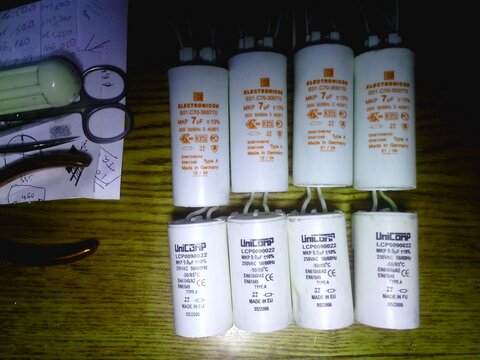

seafree Опубликовано 18 Ноября, 2014 в 12:20 Жалоба Поделиться Опубликовано 18 Ноября, 2014 в 12:20 Вопрос к участникам форума . Есть возможность набрать (бесплатно) конденсаторов из светильников дневного света , возможно их применить в ламповой технике ? Может в БП? или еще куда. Кондеры как на фото. Ссылка на комментарий Поделиться на другие сайты Поделиться
Dolboyacher Опубликовано 18 Ноября, 2014 в 13:26 Жалоба Поделиться Опубликовано 18 Ноября, 2014 в 13:26 Вопрос к участникам форума . Есть возможность набрать (бесплатно) конденсаторов из светильников дневного света , возможно их применить в ламповой технике ? Может в БП? или еще куда. Кондеры как на фото. Судя по всему, это полипропилен, я бы попробовал, почему нет, годятся и в БП и в фильтры для АС скорее всего. Сам такие не использовал, но никаких противопоказаний не вижу. Ссылка на комментарий Поделиться на другие сайты Поделиться
Chugunov Опубликовано 18 Ноября, 2014 в 13:53 Жалоба Поделиться Опубликовано 18 Ноября, 2014 в 13:53 Судя по всему, это полипропилен Точно, и маркировка MKP (полипропилен). Ссылка на комментарий Поделиться на другие сайты Поделиться
Dolboyacher Опубликовано 18 Ноября, 2014 в 13:55 Жалоба Поделиться Опубликовано 18 Ноября, 2014 в 13:55 (изменено) Порыскал в нете, да , ставят такие в БП ламповых усилителей точно, так что смело втыкайте. Только габариты не малые, конечно получатся :smile: Такой он внутри. Нашел даже 1000мкФ на 700вольт, но они больше 3кг каждый весит!! :smile: Изменено 18 Ноября, 2014 в 14:12 пользователем Dolboyacher Ссылка на комментарий Поделиться на другие сайты Поделиться
Chugunov Опубликовано 18 Ноября, 2014 в 14:28 Жалоба Поделиться Опубликовано 18 Ноября, 2014 в 14:28 Кстати, на корпусе написано 250V - это переменного напряжения, значит постоянного около 370 В. Ссылка на комментарий Поделиться на другие сайты Поделиться
seafree Опубликовано 18 Ноября, 2014 в 15:13 Автор Жалоба Поделиться Опубликовано 18 Ноября, 2014 в 15:13 Спасибо всем кто откликнулся, попробую их в БП . Завтра заеду в конторку и заберу все остальные . Шт. по 20 должно набраться . Ссылка на комментарий Поделиться на другие сайты Поделиться
mtihonov Опубликовано 18 Ноября, 2014 в 16:09 Жалоба Поделиться Опубликовано 18 Ноября, 2014 в 16:09 Судя по фотографии они не герметично закрыты в пластиковом корпусе. Я бы эпоксидкой из залил на всякий случай. Или я криво фотографию вижу??? Ссылка на комментарий Поделиться на другие сайты Поделиться
seafree Опубликовано 19 Ноября, 2014 в 13:59 Автор Жалоба Поделиться Опубликовано 19 Ноября, 2014 в 13:59 Разобрал один конденсатор , все как на картинке выше , обнаружил между контактами сопротивление 1,2МОм. Может попробовать что то типа корпуса сделать ? Из чего можно попробовать? Ссылка на комментарий Поделиться на другие сайты Поделиться
Chugunov Опубликовано 19 Ноября, 2014 в 17:53 Жалоба Поделиться Опубликовано 19 Ноября, 2014 в 17:53 Разобрал один конденсатор , все как на картинке выше , обнаружил между контактами сопротивление 1,2МОм.Может попробовать что то типа корпуса сделать ? Из чего можно попробовать? Разрядное сопротивление. Лучше егооставить. А штатные корпуса чем не устраивают? Ссылка на комментарий Поделиться на другие сайты Поделиться
seafree Опубликовано 20 Ноября, 2014 в 09:42 Автор Жалоба Поделиться Опубликовано 20 Ноября, 2014 в 09:42 Разрядное сопротивление. Лучше егооставить.А штатные корпуса чем не устраивают? Хочу на выходе усилителя для наушников попробовать , сопротивление тогда лишним будет. Ссылка на комментарий Поделиться на другие сайты Поделиться
Datagor Опубликовано 20 Ноября, 2014 в 10:05 Жалоба Поделиться Опубликовано 20 Ноября, 2014 в 10:05 Да, конечно, если ставить не в шунты питания, а на раздел, то резюки нужно убрать :smile: Соображение нумер два - для элекрики обычно применяют дешовые, "экономически целесообразные" радиоэлементы. Поэтому следует иметь ввиду, что один МКР другому МКР рознь. Что хорошо в лампе не всегда хорошо в звуке (в качестве разделительных). Кто попробует - обязательно поделитесь результатами. :smile: Ссылка на комментарий Поделиться на другие сайты Поделиться
TANk Опубликовано 20 Ноября, 2014 в 11:09 Жалоба Поделиться Опубликовано 20 Ноября, 2014 в 11:09 Electronicon опробованы в БП усилителей неоднократно. Результат самый положительный. Причем не только я проверял но и еще много людей на АП очень хорошо отзывались про эти конденсаторы. Особенно хорошо оплучается когда в питании стоят только эти конденсаторы без электролитов. Кенотрон - конденсатор на 7 μF, дроссель на 10Гн 3 конденсатора по 9μF параллельно - дальше разветвление на левый правый канал по резистору на 100 Ом и еще по конденсатору 9μF. Итого 6 банок. Для большинства однотактных усилителей на не очень мощных лампах (до 20Вт на аноде) уже вполне достаточно чтобы не было фона. Напряжение постоянного тока эти конденсаторы штатно держат до 400в, это оговаривается в документации. Пять секунд, судя по даташитам, на испытании должны без проблем выдерживать 1000 вольт. Так что без проблем могут выдержать вольт 500-550, но лучше не рисковать. Ссылка на комментарий Поделиться на другие сайты Поделиться
