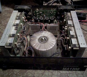

logvoleg Опубликовано 25 Ноября, 2014 в 18:18 Жалоба Поделиться Опубликовано 25 Ноября, 2014 в 18:18 мсье Серж serge1981 спасибо за схему, я не сомневаюсь что она кому ни будь, обязательно поможет. Если Вы установили что выхода у усилителя "живы", в чем была проблема усилителя? Там судя по схемам и гореть то особо нечему, что бы выбило "преды" только в одном плече (канале) усилка... Ссылка на комментарий Поделиться на другие сайты Поделиться
serge1981 Опубликовано 25 Ноября, 2014 в 20:21 Автор Жалоба Поделиться Опубликовано 25 Ноября, 2014 в 20:21 logvoleg сказал: Если Вы установили что выхода у усилителя "живы", в чем была проблема усилителя? Проблема не решена, отсутствует в наличии генератор.. Вполне возможно, что ОУ. Ссылка на комментарий Поделиться на другие сайты Поделиться
logvoleg Опубликовано 26 Ноября, 2014 в 03:31 Жалоба Поделиться Опубликовано 26 Ноября, 2014 в 03:31 (изменено) serge1981 сказал: отсутствует в наличии генератор. В качестве генератора можно использовать звуковую карту компьютера... Но из за оперов, преды не вышибает обычно... Хотя конечно все возможно... Изменено 26 Ноября, 2014 в 03:32 пользователем logvoleg Ссылка на комментарий Поделиться на другие сайты Поделиться
Гость falconist Опубликовано 30 Ноября, 2014 в 15:45 Жалоба Поделиться Опубликовано 30 Ноября, 2014 в 15:45 serge1981 сказал: Вполне возможно... По моей методике слова "Возможно" быть не может. Дефект должен быть локализован с точностью до одной (каждой дефектной, если их несколько) детали. Распишите, что уже делали. Подробно. Ссылка на комментарий Поделиться на другие сайты Поделиться
