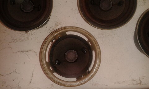

Гость smf Опубликовано 28 Сентября, 2014 в 04:14 Жалоба Поделиться Опубликовано 28 Сентября, 2014 в 04:14 Доброе утро, попались мне динамики L1712 _https://www.german-vintage-loudspeakers.com/navid.480/rft-l1712-mini-full-range-driver.htm Они в отличном состоянии, но поролоновый подвес рассыпается от возраста. Как можно своими силами его реанимировать? Спасибо. Ссылка на комментарий Поделиться на другие сайты Поделиться

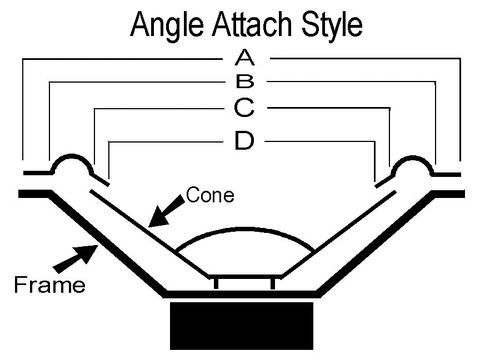

meshin Опубликовано 28 Сентября, 2014 в 14:22 Жалоба Поделиться Опубликовано 28 Сентября, 2014 в 14:22 .....но поролоновый подвес рассыпается от возраста.Как можно своими силами его реанимировать? Спасибо. Дайте размеры вашего подвеса в соответствии с рисунком и я скажу, есть ли у Зодниева такого размера. Самый лучший вариант кстати. Ссылка на комментарий Поделиться на другие сайты Поделиться
Гость smf Опубликовано 28 Сентября, 2014 в 16:44 Жалоба Поделиться Опубликовано 28 Сентября, 2014 в 16:44 Спасибо. А=77 мм В=70 мм С=58 мм D= 50 мм. Ссылка на комментарий Поделиться на другие сайты Поделиться
meshin Опубликовано 29 Сентября, 2014 в 00:49 Жалоба Поделиться Опубликовано 29 Сентября, 2014 в 00:49 Есть у Петра Зодниева два подходящих размера: 80-70-57-45 и 80-70-56-50. По внутренним диаметрам ничего обрезать не нужно. По наружным вполне может лечь в ∅ полки корзины. Или сразу обрезать до 77 мм. По посадочной диффузора проблем быть не должно, особенно с первым типоразмерам. Теперь выходите на Зодниева, описывайте размеры своего подвеса, указывайте размеры требуемого подвеса. Он высылает наложенным платежом. Это как вариант. Ссылка на комментарий Поделиться на другие сайты Поделиться
