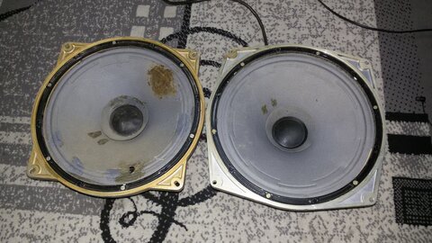

Lakki Опубликовано 12 Декабря, 2016 в 19:28 Жалоба Поделиться Опубликовано 12 Декабря, 2016 в 19:28 Интересует продолжение темы, чем все кончилось и где взять диффузор, шайбу, катушку. Купил вот в таком состоянии, что на фото, не знаю теперь что лучше, найти еще один динамик или восстановить этот, подклеить заклеить. Либо как вариант, брать диффузоры от 100гдш и менять на обоих. Но один просто в идеальном состоянии. Динамики 4А32В на феррите 2 кольца на корзине. Ссылка на комментарий Поделиться на другие сайты Поделиться

Lakki Опубликовано 15 Января, 2017 в 22:51 Жалоба Поделиться Опубликовано 15 Января, 2017 в 22:51 Купил подвижку на авито, дороговато но оно того стоило, заклеил доволен) Звук у этих динамиков действительно потрясающий! 1 Ссылка на комментарий Поделиться на другие сайты Поделиться
Datagor Опубликовано 16 Января, 2017 в 03:24 Жалоба Поделиться Опубликовано 16 Января, 2017 в 03:24 Денис, поздравляю! Ты бы фотки делал в процессе переклейки, а сам процесс описал - вот было бы классно! :idea: Эх... Ну хоть готовые динамики покажи, как было мы видели выше. Ссылка на комментарий Поделиться на другие сайты Поделиться

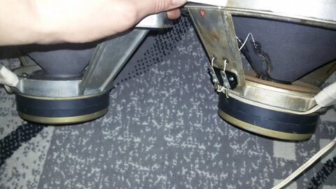

Lakki Опубликовано 16 Января, 2017 в 15:39 Жалоба Поделиться Опубликовано 16 Января, 2017 в 15:39 Да пжлст, с удовольствием! Игорь! Даже с описанием) Историей) Купил динамики 4А32 2 шт, один в идеале, второй подорванный ну можно сказать убитый. По цене тот что в идеале за него 1500 тот что подорванный 500, итого 2000р. Доставка почтой обошлась 1000р. Затем как приехали дины, на один нашел на авито ЕДИНСТВЕЕНУЮ :cry: подвижку 4А32-2 новую оригинал, 2000 подвижка + 500 доставка. Итого 5,5тыр. за два идеальных динамика. Результат, я в шоке, имею микролабы соло 3, симфонию 003 доработанную, проклеенную полный набор звуко шумо вибро изоляций, фильтры 3-го порядка, ленточные вч, не плохая акустика, ну так суть в том что когда я включил 4А32 на лампе 6п14п+ТВЗ-1-9 я был расстроен, тем что столько времени потратил на симфонию, эти дины просто поразили своим звучанием, учитывая то что они не стояли в корпусе! просто лежали. Но все таки у симфонии своя красота звучания присутствует и они мне очень нравятся, даже после новых динамиков, На 4а32 готовлюсь к построению трубы войта. На фото видно что центрирующие шайбы разные, но сколько я не пытался найти разницу в звуке не нашел нужен корпус, только что психоэффект что тот новый а этот старый) :biggrin: 4 Ссылка на комментарий Поделиться на другие сайты Поделиться

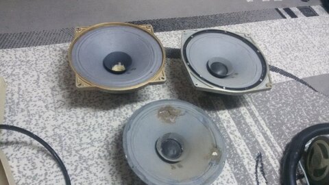

sskorohodoff Опубликовано 21 Января, 2017 в 15:36 Жалоба Поделиться Опубликовано 21 Января, 2017 в 15:36 (изменено) Господа-товарищи! Окажите помощь начинающему. Оцените (на сколько возможно это сделать по фото) состояние и подскажите, что с этим можно сделать? И стоит ли? может сразу искать ремкомплект? Изменено 21 Января, 2017 в 15:41 пользователем sskorohodoff Ссылка на комментарий Поделиться на другие сайты Поделиться
Datagor Опубликовано 23 Января, 2017 в 11:40 Жалоба Поделиться Опубликовано 23 Января, 2017 в 11:40 Визуально, по-моему, с динамиками всё в порядке. Есть какие-то жалобы, симптомы? Ссылка на комментарий Поделиться на другие сайты Поделиться
Lakki Опубликовано 23 Января, 2017 в 15:01 Жалоба Поделиться Опубликовано 23 Января, 2017 в 15:01 Да как по мне тоже отличные динамики, я так полагаю вы про то что они неровно пропитаны по подвесу? Если да то в зависимости от пропитки, нужно что то предпринимать, так как она могла высохнуть. А то что неровно нанесена, ровность нанесения зависит, от того города где выпущен динамик, кто то мазал ровно а кто то как у вас, и вроде как по отзывам они расплывчатые, кто говорит что не видит разницы, а кто то что она такая што ппц, есть одно видео _ youtube.com/watch?v=wTn1Nnuk1bM _ , вот посмотрите, но тут феррит и кобальт. А меня кстати очень улыбнуло и удивило то что центрирующая шайба с рисуночками, у вас вон, ягодки, листочки веточки а у меня в горошек) :biggrin: А вы их включали, слушали ? Ссылка на комментарий Поделиться на другие сайты Поделиться

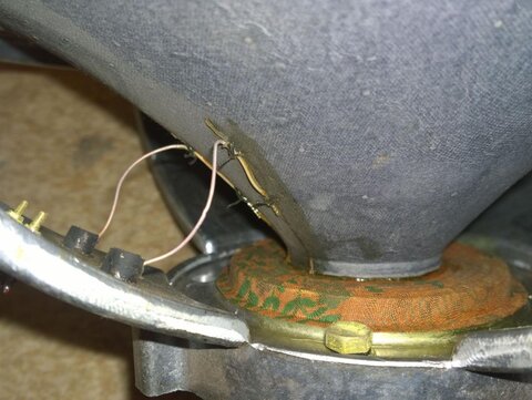

sskorohodoff Опубликовано 23 Января, 2017 в 17:48 Жалоба Поделиться Опубликовано 23 Января, 2017 в 17:48 (изменено) Спасибо, вселили надежду. Смущало именно наличие пропитки как таковой. Куда не гляну везде диффузоры чистые, а тут нате вам... Рисуночки тоже порадовали. Подключал к Бригу. Естественно он не потянул 14,7 Ом. Второй в обрыве, точно придётся разбирать... Но это, как говорится задел на будущее. Хочу всё таки побороть себя и решится на лампу... Изменено 23 Января, 2017 в 17:56 пользователем sskorohodoff Ссылка на комментарий Поделиться на другие сайты Поделиться
drummer Опубликовано 24 Января, 2017 в 04:14 Жалоба Поделиться Опубликовано 24 Января, 2017 в 04:14 В 23.01.2017 в 17:48, sskorohodoff сказал: ... точно придётся разбирать... ... Тёзка, не торопись разбирать. Проверь это место Ссылка на комментарий Поделиться на другие сайты Поделиться
