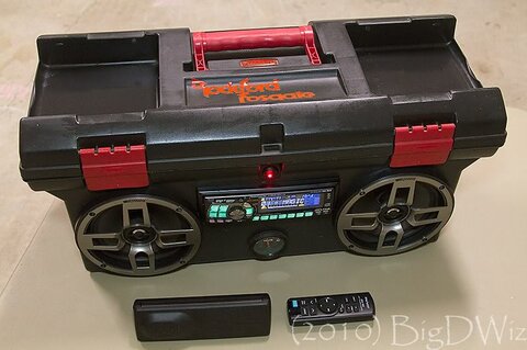

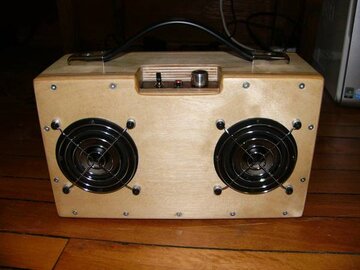

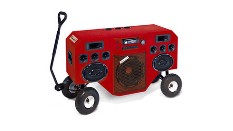

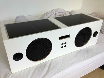

box-771 Опубликовано 31 Мая, 2014 в 10:05 Жалоба Поделиться Опубликовано 31 Мая, 2014 в 10:05 (изменено) Я наверное несколько не понял в чём собственно вопрос,но если вопрос как это может выглядеть то вот вам несколько вариантов Есть даже и с солнечными батареями Лично мне понравился тот что на колёсах,Супер дачный вариант Изменено 31 Мая, 2014 в 10:06 пользователем box-771 Ссылка на комментарий Поделиться на другие сайты Поделиться
drummer Опубликовано 1 Июня, 2014 в 05:33 Жалоба Поделиться Опубликовано 1 Июня, 2014 в 05:33 Тот, что на колёсах, наверное, с дизель-генератором :smile: . Автомагнитола (ресивер) с динамиками - готовое решение Ссылка на комментарий Поделиться на другие сайты Поделиться
