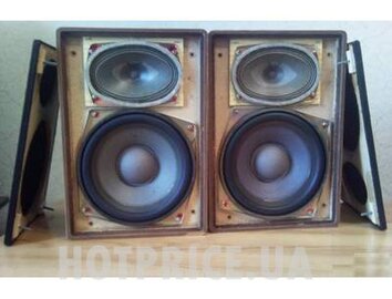

serega3914 Опубликовано 29 Мая, 2014 в 19:47 Автор Жалоба Поделиться Опубликовано 29 Мая, 2014 в 19:47 А какие АС или хотя бы дины будут использоваться? На них можно отличить МР3 от CD? off Позавчера побывал на даче у друга, с удовольствием послушал птиц :smile: Возможно мп3 мои не очень. Репалось 15 лет назад привод yamaxa софт под frebsd. Колонки ГДРовские RFT. Ссылка на комментарий Поделиться на другие сайты Поделиться
Dimonos Опубликовано 29 Мая, 2014 в 20:18 Жалоба Поделиться Опубликовано 29 Мая, 2014 в 20:18 Вот такие? Ссылка на комментарий Поделиться на другие сайты Поделиться
Гость rubenlukin Опубликовано 29 Мая, 2014 в 20:37 Жалоба Поделиться Опубликовано 29 Мая, 2014 в 20:37 Возможно мп3 мои не очень. Репалось 15 лет назад ... А на чём рипали и с чего? Тракт интересен. И на вопрос "какая акустика будет играть" ответа таки нет. Ссылка на комментарий Поделиться на другие сайты Поделиться
