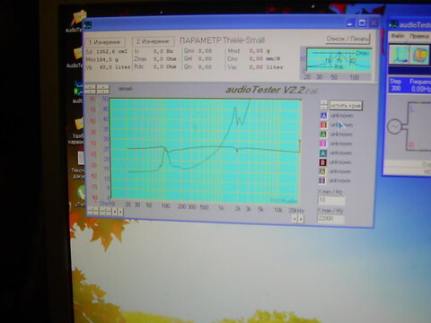

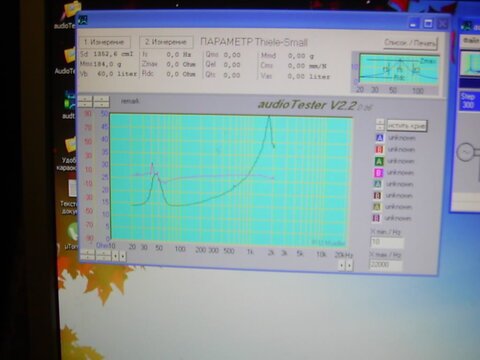

Гость ed6247 Опубликовано 18 Мая, 2014 в 11:27 Жалоба Поделиться Опубликовано 18 Мая, 2014 в 11:27 (изменено) несколько часов пытаюсь освоить измерения параметров динамика программой AudioTester2.2,но почему то дает все время ошибку 1го измерения появляется надпись ERROR fs not pleusible F1-741hz FS1645hZ F2 1.0hz кривые графиков чертятся,а результат не выводится. :smile: схему подключения перепроверил,динамик подвешен,установки поставил! может что еще в компе надо настраивать? Изменено 18 Мая, 2014 в 11:29 пользователем ed6247 Ссылка на комментарий Поделиться на другие сайты Поделиться
Гость ed6247 Опубликовано 20 Мая, 2014 в 09:52 Жалоба Поделиться Опубликовано 20 Мая, 2014 в 09:52 вот такие графики получались: Ссылка на комментарий Поделиться на другие сайты Поделиться
