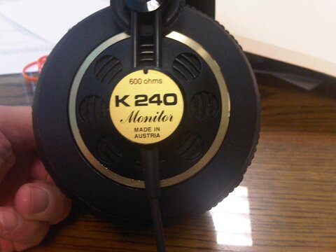

Гость Юрий_Б Опубликовано 19 Апреля, 2014 в 09:52 Жалоба Поделиться Опубликовано 19 Апреля, 2014 в 09:52 Доброго здравия всем! Вышло из строя одно ухо у AKG K240 600om.Стоит ли связываться с ремонтом? Одно ухо R=600 Другое R=665 ом. Ссылка на комментарий Поделиться на другие сайты Поделиться

Гость alvis Опубликовано 19 Апреля, 2014 в 10:44 Жалоба Поделиться Опубликовано 19 Апреля, 2014 в 10:44 Доброго здравия всем! Вышло из строя одно ухо у AKG K240 600om.Стоит ли связываться с ремонтом? Одно ухо R=600 Другое R=665 ом. Судя по данным иНете, сопротивление этих ушей 55 Ом. Либо, Вы померили неверно, либо, у Вас проблемы с кабелем, либо, что довольно маловероятно, у Вас проблемы с обоими ушами. Нужно поточнее отдиагностировать неисправность, а после делать заключение о целесообразности ремонта. Добавлено после раздумий: стоит Рубен, уши эти пятак по-дорогому стоят, насколько я порыл в иНете. Драйвер с доставкой встанет в трояк, а по-идее, стоит менять сразу оба. то-же на то-же и выйдет. Ссылка на комментарий Поделиться на другие сайты Поделиться

Гость alvis Опубликовано 19 Апреля, 2014 в 15:20 Жалоба Поделиться Опубликовано 19 Апреля, 2014 в 15:20 Никто ничего не путал. Ваши наушники наушники называются AKG K 240 Monitor. На запрос AKG K240 выдаётся 2 или 3 модели сопротивление 55 Ом. Все остальные рекомендации остаются без изменений. Кабель мог надломиться или у разъёма или у уха, там провода с шёлком, я такое встречал. Стоит включить и пошевелить. А как это на слух воспринимается? Стоит вообще проверить все соединения. Непохоже это на драйвер. Заказать драйвера, наверное, можно в Докторхеде или напрямую в представительстве _https://www.akgacoustics.ru/contacts.php Ссылка на комментарий Поделиться на другие сайты Поделиться
Гость Юрий_Б Опубликовано 19 Апреля, 2014 в 17:28 Жалоба Поделиться Опубликовано 19 Апреля, 2014 в 17:28 При прослушке пошел перекос,сразу проверил R-L=565 R=600om.Вскрыл проверил все контакты,прозвонил драйвера,левый приказал долго жить. Ссылка на комментарий Поделиться на другие сайты Поделиться
Гость alvis Опубликовано 19 Апреля, 2014 в 18:13 Жалоба Поделиться Опубликовано 19 Апреля, 2014 в 18:13 При прослушке пошел перекос,сразу проверил R-L=565 R=600om.Вскрыл проверил все контакты,прозвонил драйвера,левый приказал долго жить. Ну-у-ууу... 565 и 600 - совсем другое дело. Это знасит, что, скорее всего, витковое в катушке. А 600 и 665 - где-то контакта нет, то ли провод, то-ли канатик, то-ли ещё что... Добавлено после раздумий: Надо узнать, почём нынче драйвера привозят. Вы в Москве? Ссылка на комментарий Поделиться на другие сайты Поделиться
Гость Юрий_Б Опубликовано 19 Апреля, 2014 в 18:46 Жалоба Поделиться Опубликовано 19 Апреля, 2014 в 18:46 Витковое,подключил на прямую звука нет. Ссылка на комментарий Поделиться на другие сайты Поделиться
Гость alvis Опубликовано 19 Апреля, 2014 в 19:05 Жалоба Поделиться Опубликовано 19 Апреля, 2014 в 19:05 Витковое,подключил на прямую звука нет. Если звонится, а звука нет, значит, возможно, магнитной системой зажало. Ссылка на комментарий Поделиться на другие сайты Поделиться
Гость Юрий_Б Опубликовано 19 Апреля, 2014 в 19:27 Жалоба Поделиться Опубликовано 19 Апреля, 2014 в 19:27 Межвитковое точно! Ссылка на комментарий Поделиться на другие сайты Поделиться
