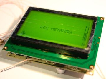

voevoda_viktor Опубликовано 22 Марта, 2014 в 19:05 Жалоба Поделиться Опубликовано 22 Марта, 2014 в 19:05 Уважаемые радиолюбители! Имею вот такое устройство WG12864A подскажите как его перепрошить для спектроанализатора??? Кто имел с этим устройством дело? Ссылка на комментарий Поделиться на другие сайты Поделиться
Yamazaki Опубликовано 22 Марта, 2014 в 19:43 Жалоба Поделиться Опубликовано 22 Марта, 2014 в 19:43 WG12864A - просто дисплей. Чтобы сделать спектроанализатор (на какую полосу?) нужен АЦП с подходящей частотой дискретизации, достаточно быстрый микропроцессор и куча математики (конкретно - быстрые преобразования Фурье). Ссылка на комментарий Поделиться на другие сайты Поделиться
Yamazaki Опубликовано 22 Марта, 2014 в 23:20 Жалоба Поделиться Опубликовано 22 Марта, 2014 в 23:20 Кстати, для аудио-спектроанализатора хватит и Атмеги, в сети проектов полно. Именно под этот дисплей может быть ине найдётся, но можно примерно составить представление о том, как пишутся такие программы, соответственно и адаптировать. Ссылка на комментарий Поделиться на другие сайты Поделиться
logvoleg Опубликовано 8 Апреля, 2014 в 19:03 Жалоба Поделиться Опубликовано 8 Апреля, 2014 в 19:03 Сергей yamazaki у voevoda_viktor под дисплеем еще что то навешано (плату видно) и кто то же пишет, на дисплей, "все металлы". Так что какой то МК там есть и даже с обвязкой. Начинать надо с этого... voevoda_viktor давайте развернутое описание того что у вас есть, с фото! В остальном Сергей совершенно прав. P/S: Как эта тема попала в этот раздел? PP/S: voevoda_viktor у нас город живых людей, принято человеческое общение, по именам, если нет страшного секрета, заполните в профиле имя пожалуйста. Ссылка на комментарий Поделиться на другие сайты Поделиться
Yamazaki Опубликовано 9 Апреля, 2014 в 08:01 Жалоба Поделиться Опубликовано 9 Апреля, 2014 в 08:01 под дисплеем еще что то навешано (плату видно) и кто то же пишет, на дисплей, "все металлы". Похоже на металлоискатель) Этот проект можно найти в сети и восстановить. Ссылка на комментарий Поделиться на другие сайты Поделиться
