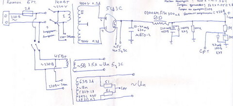

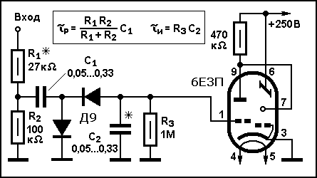

Гость dimmetrio Опубликовано 21 Марта, 2014 в 15:18 Жалоба Поделиться Опубликовано 21 Марта, 2014 в 15:18 Добрый день . Прошу вас помощи . Колонки у меня достаточно тугие а хочу собрать свой первый усилитель и хочется se. Заинтересовала схема от аудиоинструмента se уселитель на паралельных 6п7с . на ее основе нарисовал схему с индикационными лампами и 2 мя дросселями схема: вопросы: можно вместо 1 дросселя 5 гн 300 ма D300AM использовать 2 по 12гн 150ма D180AM большая индуктивность лучше и потоку 2 по 150 те же 300.? хватит ли 1 кенотрона максимальный ток у него 250ма на 4 лампы 6п7с с током 70ма каждая по идеи нет так как ток 280 получается минимум, в оригинальной схеме 5ц3с хватает ,или поставить 2 1 на каждый канал но тогда будет меньшее падение напряжения в цети, как тогда рассчитать 2ю обмотку транса ? и как правильнее подключить 6е3п и можно использовать любой кремневый диод, ? по формуле можно рассчитать параметры , для нубов какие именно параметры, и какие примерно значения должны быть? спасибо всем кто откликнется. Ссылка на комментарий Поделиться на другие сайты Поделиться

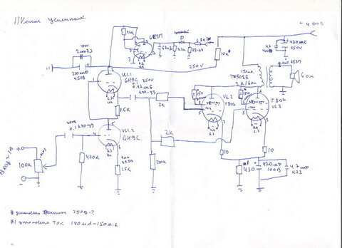

Гость dimmetrio Опубликовано 28 Марта, 2014 в 19:06 Жалоба Поделиться Опубликовано 28 Марта, 2014 в 19:06 (изменено) добрый вечер перерисовал схемы захотелось использовать г 807. раздельный бп для каждого канала с разделением высокого и низкого напряжения . Появились новые вопросы: межкаскадный конденсатор рекомендуют 0.47 для г 807 вместо 0.1 как в оригинале не будет ли срезаться НЧ ? ток на катодном резисторе должен быть до 70м.а на лампу ? тогда резистор должен быть в 2 раза меньше ? и шунтирующий конденсатор не 47μF как в оригинале а больше 470 μF. анодный конденсатор входного каскада в оригинале 22μF по идеи должен быть 220в.катодный резистор входного каскада надо шунтировать ? и подойдёт для данной схемы tw50se 3к\6 ом (ас 6 ом)? -на 2 минуте видно индикационную лампу , как называется ? спасибо всем кто не прошел мимо. Изменено 29 Марта, 2014 в 02:43 пользователем dimmetrio Ссылка на комментарий Поделиться на другие сайты Поделиться
bedjamen Опубликовано 29 Марта, 2014 в 05:41 Жалоба Поделиться Опубликовано 29 Марта, 2014 в 05:41 на 2 минуте видно индикационную лампу , как называется ? Это ИН-13 Ссылка на комментарий Поделиться на другие сайты Поделиться

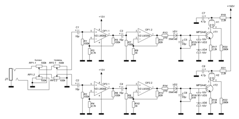

Гость dimmetrio Опубликовано 29 Марта, 2014 в 11:03 Жалоба Поделиться Опубликовано 29 Марта, 2014 в 11:03 спасибо . вот и схемку для себя подобрал не сложную Ссылка на комментарий Поделиться на другие сайты Поделиться
