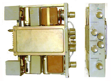

Kozak20013 Опубликовано 19 Марта, 2014 в 12:56 Жалоба Поделиться Опубликовано 19 Марта, 2014 в 12:56 У меня имеется пара таких усилителей. Усилители рабочие, но по качеству ни куда не годятся. Кто ни будь может подсказать, как в этом усилителе поднять высокие частоты и опустить низкие? Цель: использовать их как микрофонные усилители. Схема не загрузилась, вот ссылки на файлообменник: _https://www.fayloobmennik.net/3664473 Принципиальная схема _https://www.fayloobmennik.net/3664498 Перечень элементов Пароль: Россия Ссылка на комментарий Поделиться на другие сайты Поделиться
Гость kdtp Опубликовано 19 Марта, 2014 в 15:38 Жалоба Поделиться Опубликовано 19 Марта, 2014 в 15:38 Странно, конечно это не Hi-Fi, но звучат они вполне прилично. По крайней мере, в караоке и даже для выступления на эстраде вполне сгодятся. Нормальненький такой усилитель, более того с симметричным трансформаторным входом. Может, Вы не правильно микрофон подключаете? Наверное, не учли, что вход у него симметричный…. Интересно, а какой микрофон Вы подключали, марочку не назовете? Ссылка на комментарий Поделиться на другие сайты Поделиться
Kozak20013 Опубликовано 19 Марта, 2014 в 18:48 Автор Жалоба Поделиться Опубликовано 19 Марта, 2014 в 18:48 Странно, конечно это не Hi-Fi, но звучат они вполне прилично. По крайней мере, в караоке и даже для выступления на эстраде вполне сгодятся. Нормальненький такой усилитель, более того с симметричным трансформаторным входом. Может, Вы не правильно микрофон подключаете? Наверное, не учли, что вход у него симметричный…. Интересно, а какой микрофон Вы подключали, марочку не назовете? Добрый вечер! Микрофоны у нас шуровские, а оконечники УО-11. А сравнивать звук, я сравниваю с пультами, саундкрафт, самик, беренжер. По сравнению с этими пультами, этот усилитель, близко не приближается. Но пульты с характерным транзисторным шипением "сссссссссссс", а у этих усилителей фона на букву "с" нет, но и с частотами не густо. А вот для гитары они идут лучше. Но мне думается что если знать с какими деталями поэкспериментировать, то может что-то и получится? Ссылка на комментарий Поделиться на другие сайты Поделиться
