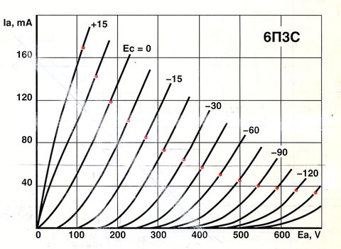

anatolevd Опубликовано 1 Марта, 2014 в 15:21 Жалоба Поделиться Опубликовано 1 Марта, 2014 в 15:21 Прикладываю ВАХ лампы 6П3С из статьи "Триод из подручных материалов". В графическом режиме можно с приемлемой точностью найти нужный вам параметр лампы. По этому же графику можно рассчитать режим работы лампы при выбранном режиме. По этой ссылке можно взять саму статью "Триод из подручных материалов", которая была опубликована в журнале Class A за октябрь 1997 г. _https://yadi.sk/d/R_WaCjNCJkYic Ссылка на комментарий Поделиться на другие сайты Поделиться
TANk Опубликовано 1 Марта, 2014 в 17:21 Жалоба Поделиться Опубликовано 1 Марта, 2014 в 17:21 _https://andy.kis.ru/SE_triod.php Вот тут с рисунком и конкретным примером на основе 6П3С. Все по полочкам разложено и даже онлайн калькулятор для выходного трансформатора имеется. Ссылка на комментарий Поделиться на другие сайты Поделиться
