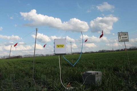

picap Опубликовано 7 Февраля, 2014 в 19:16 Жалоба Поделиться Опубликовано 7 Февраля, 2014 в 19:16 (изменено) Off. О ! Даже медведь не пройдет ! :smile: :smile: :smile: И питание как раз 12 вольт. Кстати , никто не мешает коммутировать релюшкой Сергея yamazaki кнопку радиоуправляемого звонка. Изменено 7 Февраля, 2014 в 19:24 пользователем picap Ссылка на комментарий Поделиться на другие сайты Поделиться
