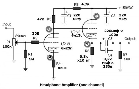

dru57 Опубликовано 11 Января, 2014 в 12:01 Жалоба Поделиться Опубликовано 11 Января, 2014 в 12:01 Попалась вот такая схемка для ушей .Может кто собирал- напишите свои отзывы!! Ссылка на комментарий Поделиться на другие сайты Поделиться
Гость maxkur Опубликовано 11 Января, 2014 в 16:33 Жалоба Поделиться Опубликовано 11 Января, 2014 в 16:33 _https://headwize.com/?page_id=427 - здесь оригинальная статья по этому усилителю А тут достаточно противоречивые отзывы: _https://lampworker.livejournal.com/9570.html?view=169314#t169314 _https://kolobok.forumbb.ru/viewtopic.php?id=64 была еще тема на Аудиопортале ( тоже с негативом :smile: но её потерли уже ) Есть еще набор для самостоятельной сборки, очень в Штатах популярный - Crack OTL Headphone _https://www.bottlehead.com/store.php/products/crack-otl-headphone-amplifier-kit - отличается только лампой входной есс82 вместо есс88. Подробная инструкция по сборке прилагаемая к набору и схема по ссылке ( 26мб файл ) _https://files.mail.ru/404C132190F14724A82786042B026E8C Ссылка на комментарий Поделиться на другие сайты Поделиться
TANk Опубликовано 11 Января, 2014 в 18:45 Жалоба Поделиться Опубликовано 11 Января, 2014 в 18:45 Я видел варианты этой схемы с еще более мощными лампами на выходе. 6336 и 6528 (два триода с мощностью по 30Вт на каждом аноде в одном флаконе) Здесь наверное имеет смысл поставить на выход 6С19П. Она меньше места занимает, и более линейная чем 6Н13С. Подобрать одинаковые лампы тоже проще чем искать 6Н5С 13С с одинаковыми половинами. не могу вспомнить где, но и у нас про этот усилитель тема уже поднималась и кто то даже начинал его собирать. Ссылка на комментарий Поделиться на другие сайты Поделиться
Гость Юрий_Б Опубликовано 15 Апреля, 2014 в 15:41 Жалоба Поделиться Опубликовано 15 Апреля, 2014 в 15:41 (изменено) Доброго здравия! Апгрейд схемы из П1,чем дольше слушаю,тем больше нравится. Написано у анода 6С19П 100/112 должно 110/112.R в катоде 3К33 думаю уменьшить до 2К0-2К2. Изменено 15 Апреля, 2014 в 15:45 пользователем Юрий_Б Ссылка на комментарий Поделиться на другие сайты Поделиться
