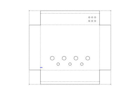

Доброго времени суток!Пришел мне из Винницы красавец ТОР! Сейчас рисую шасси лампового усилителя, отдам в центр раскроя металла . Вопрос по корпусу, 4 больших лампы оконечного каскада тут все ясно- 4 отверстия по 26мм! Входной каскад-фазоинвертор я видел делают на двух лампах(один баллон), четыре лампы (два баллона) и три лампы (полтора баллона). Какой вариант предпочтительней?Сколько отверстий по 18мм мне делать?Источник звука компьютер, а потом планирую внешний ЦАП...

кстати покажу чертеж шасси, делал в SOLIDWORK (пришлось освоить ради усилителя, все фирмы берут на изготовление только в этом формате).
Ш400*Г300*В80. Нарисовал фазоинвертор на 3 баллонах. Еще паралельно вопрос:

3. Дурной вопрос...Но как то без схемы решить его надо. Количество отверстий 18мм для ламп входного каскада, хватит два или три?(на два канала)
1.Зависит от ламп,т.е от их качества.У меня за 3 года в 3-х усилителях на разных лампах ток покоя остался на прежнем уровне.Резисторы спрятаны внутри.
2. Ставить можно любые,но с многоооборотными удобнее.
3. Сверлите 3 отверствия,в случае чего ,на неиспользуемое место можно поставить индикаторную лампу или пустышку для красоты,подсветив это дело снизу светодиодом.

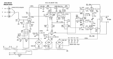

Не прошло и пол года))))Нарисовал шасси, лазером вырезали и погнули как хотел, все время переживал что от тяжелых трансов верх будет прогибаться, с ребрами жесткости решил не мудрить поэтому материал - сталь 3мм(потом понял - хватило бы и 2мм за глаза!!!!). Собирал по схеме Манакова, в постах выше. Заработал сразу, выставил ток ламп, генератором и осциллографом настроил режим ФИ....Огорчил сильный фон в 100Гц (осцилограмма ниже) на 4 Ома амплитудная фона была 40мв, очень много. Проблема оказалась в недостаточной емкости конденсаторов БП - суммарная на два канала 760 Мкф. Экранировал 2 недели все провода пока не понял чего фонит)))))))не смотря на кучу проводов все работает как положено))))). Моя проблема - не умею работать навесным монтажем, красивые печатки получаются, навесной монтаж нет.
Вот фотоотчет:
Вообщем собрав, послушав усилитель, мне стало ясно что же я хочу. Простой, надежный, технологичный и звучащий усилитель. Буду переделать схему отказавшись от навесного монтажа, весь монтаж на печатках
1. ТОЛЬКО автоматическое смещение начну с ламп 6с3п и 6н2п потом приобрету что то по серъезней
2. мощность не менее 15 Вт, можно больше
3. Raa 6,5K
4. самобалансирующийся ФИ или "с катодной связью".
5. Уровень входного сигнала 1.5-2 В
6. Критику принимаю
Схему сам прикинул и по ней вопросы:
-катодные резисторы выходных ламп, встречал один общий на две лампы, или два раздельных, в чем плюсы минусы этих решений?
-R13 R14 как выбрать номинал?
Заранее благодарен за помощь.
Изменено пользователем vasylenko
По поводу фона. При таких емкостях фонить не должно. Есть один забытый способ. Если у вас стоит дроссель. Зная его индуктивность, можно рассчитать параллельный контур(фильтр пробка), т.е. параллельно дросселю включить рассчитанный на 100 Гц(f=1/2ПsqrtLC) конденсатор. Поверьте, эффект есть, проверено.
принцип такой:
диодный мост -> 680μF -> фильтр на полевике -20В -> конденсатор для питания анодов выходных ламп 47μF -> резистор 3Ком на аноды входных ламп 22μF = в сумме на два канала 749μF.
Я не знаю много это или мало для усилителя. Осциллографом мерял выход пульсации напряжения порядка 20-30мв. Форма пульсации проходида через анодные резисторы входных ламп и сооответственно усиливалась там в десятки раз. дальше в выход. Когда на полевик впаял перемычку 100герц на выходе увеличились в два раза,понижение напряжения с помощью стабилизатора до 250В(радиатор - алюминиевый уголок грелся очень жутко) тоже полностью убрали шум. Вообщем то с этих выводов я и посчитал что нехватало емкостей для входных ламп. Если не прав-поправте.

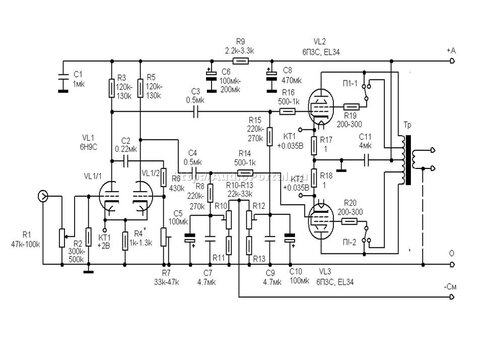

Здравствуйте объясните пожалуйста назначение резисторов в цепях экранных сеток на этих схемах post-20670-1432523319_thumb.jpg post-20670-1432523529_thumb.png Просто ни водном справочнике они не указаны и в схемах промышленных усилителей они тоже отсутствуют. Вот и хочется узнать нужны они или нет если нужны то для какой цели и как выбирать номинал? А если не нужны зачем их ставят авторы этих и многих других схем?
Эти резисторы ограничивают ток в цепи ЭС и служат для предотвращения самовозбуждения лампы (иногда случается что она может "завестись" и по второй сетке).
При грамотном монтаже и правильно выбранных режимах лампы они не нужны. Но если в любительской конструкции их поставить, то никакого вреда окромя пользы они не принесут.
