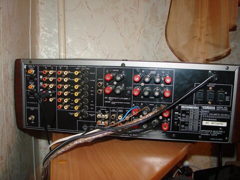

Гость alex1202 Опубликовано 4 Декабря, 2013 в 18:14 Жалоба Поделиться Опубликовано 4 Декабря, 2013 в 18:14 Купил данный усилок, что то он мудреный какой то! Как подключить 5,1 или 7,1?? Ссылка на комментарий Поделиться на другие сайты Поделиться

Dimonos Опубликовано 4 Декабря, 2013 в 21:11 Жалоба Поделиться Опубликовано 4 Декабря, 2013 в 21:11 (изменено) Судя по задней панели в усилителе нет аналоговых многоканальных входов. Поэтому многоканальный звук можно подать только по цифре, по оптическому или коаксиальному цифровым входам. Это самый левый, если смотреть сзади, выделенный прямоугольник (DIGITAL IN). Можно подключить 4 цифровых источника( 2 по оптике и 2 по коаксиалу) и комутировать их на выход. Взять цифру можно только с цифрового выхода какого либо устройства- CD плеера, DVD плеера, телевизора, или с компьютера( если на компе сзади есть соответствующий выход). Только это еще не все. Чтобы было действительно многоканальный звук, нужен многоканальный файл или трек. Многоканальные файлы обычно в форматах DTS, AC3 ( Dolby Digital) либо MLP ( PPCM). И проигрыватель на компе должен уметь играть многоканальный звук. И нужно правильно настроить звуковую карту. Сейчас у Вас подан стеоеосигнал на какой то аналоговый вход . При правильном подключении колонок уже можно пллучить имитацию многоканалки, долби про лоджик, к примеру, или что там еще есть. Изменено 4 Декабря, 2013 в 21:15 пользователем dimonos Ссылка на комментарий Поделиться на другие сайты Поделиться
Гость alex1202 Опубликовано 5 Декабря, 2013 в 20:18 Жалоба Поделиться Опубликовано 5 Декабря, 2013 в 20:18 Всем спасибо! разобралси!!! Ссылка на комментарий Поделиться на другие сайты Поделиться
