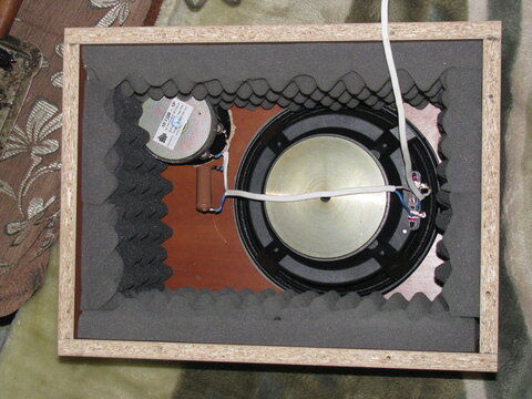

bedjamen Опубликовано 27 Ноября, 2013 в 03:23 Жалоба Поделиться Опубликовано 27 Ноября, 2013 в 03:23 Есть колонки на динамиках 4А-28. Прикупил рупорные динамики НТ-4 ( импеданс 8 Ом, чуйка 105 дБ, диапазон частот 1.2kHz - 15 кГц) Помогите пожалуйста согласовать. Попробовал напрямую в параллель, не нравится, нужно ставить фильтр, и уменьшать чувствительность, опыта в этом не имею. Заранее благодарю. Ссылка на комментарий Поделиться на другие сайты Поделиться

Гость rubenlukin Опубликовано 27 Ноября, 2013 в 11:38 Жалоба Поделиться Опубликовано 27 Ноября, 2013 в 11:38 (изменено) Прикупил рупорные динамики НТ-4 ... Фото хотя бы, что ли. К рецепту камрада segun добавлю: туда же последовательно реостат 36...100 Ом 10...25 Вт, допустим, ПЭВР. Двигаем ползунок и слушаем. Когда стало хорошо -- мерим сопротивление и ставим постоянный резистор получившегося номинала, соответствующей мощности. Изменено 27 Ноября, 2013 в 13:34 пользователем rubenlukin Ссылка на комментарий Поделиться на другие сайты Поделиться
TANk Опубликовано 27 Ноября, 2013 в 11:50 Жалоба Поделиться Опубликовано 27 Ноября, 2013 в 11:50 Фото хотя бы, что ли. Вот фото. Может после экспериментов с реостатом, после определения нужного сопротивления вместо постоянного резистора последовательно с динамиком включить лампочку накаливания у которой в холодном состоянии спираль будет иметь близкое сопротивление? И защита динамика от перегрузки и при больших уровнях громкости пищалка будет по уровню ограничиваться, чтобы не орала сильно. Рупора они по ушам на большой громкости сильно давят. Ссылка на комментарий Поделиться на другие сайты Поделиться

bedjamen Опубликовано 4 Января, 2014 в 07:32 Автор Жалоба Поделиться Опубликовано 4 Января, 2014 в 07:32 Поставил последовательно конденсатор 1μF и резистор на 8,2 Ом. Звук не понравился. Посоветуйте фильтр. Известно что 4А28 - верхняя частота 16кГц, значит надо чтобы НТ-4 работал от 16Кгц. Ссылка на комментарий Поделиться на другие сайты Поделиться
Chugunov Опубликовано 4 Января, 2014 в 08:53 Жалоба Поделиться Опубликовано 4 Января, 2014 в 08:53 Есть колонки на динамиках 4А-28. Прикупил рупорные динамики НТ-4 ( импеданс 8 Ом, чуйка 105 дБ, диапазон частот 1.2kHz - 15 кГц) Помогите пожалуйста согласовать. Попробовал напрямую в параллель, не нравится, нужно ставить фильтр, и уменьшать чувствительность, опыта в этом не имею. Заранее благодарю. Андрей! А зачем динамику 4А-28 до 14кГц рупорные пищалки до 15 кГц? Чем именно не устраивает звук 4А-28? Для каких целей делаются АС? Известно что 4А28 - верхняя частота 16кГц, значит надо чтобы НТ-4 работал от 16Кгц. Это вряд ли... При фильтре первого порядка (емкость) совместная полоса работы двух динамиков будет очень широкой. Два совсем разных певца будут петь одни ноты из разных мест. Далеко не факт, что они будут петь в унисон. В данном случае, наверное, нужен фильтр 2-3 порядка с частотой раздела 2,5...6 кГц. Поскольку готовых решений с этими динамиками что-то не видно, лучший вариант - измерительный микрофон и вперёд на танки (прошу не путать с tank :smile: ). Или, если есть золотое ухо, делать на слух. Заочно согласовать вряд ли кто-то возьмётся. Кстати, не знаю как ламповый усилитель сработается с этими фильтрами. Ссылка на комментарий Поделиться на другие сайты Поделиться
bedjamen Опубликовано 4 Января, 2014 в 09:22 Автор Жалоба Поделиться Опубликовано 4 Января, 2014 в 09:22 Что-то я ступил, хотя колонки уже собраны, и по звуку, чувствуется, что высоких стало больше, просто теперь цель обрезать частоты, так чтобы рупором самые верха воспроизводились, и чтобы рупор не портил звук. хотя 4а28 играют отлично, просто на мой ух немного не хватает высоких Ссылка на комментарий Поделиться на другие сайты Поделиться
Vovan bk Опубликовано 4 Января, 2014 в 10:22 Жалоба Поделиться Опубликовано 4 Января, 2014 в 10:22 Андрей, попробуйте конденсатор 0,5 мкФ. С такой чуйкой как раз будут воспроизводить самый верх. Я игрался с Ноэмовской связкой 100ГДШ47-8 + 10ГДВ1Р-8 и в этой связке 1 мкФ было очень много. P.S. Измерения микорофоном не производил. Ссылка на комментарий Поделиться на другие сайты Поделиться
