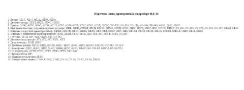

Kozak20013 Опубликовано 16 Ноября, 2013 в 10:47 Жалоба Поделиться Опубликовано 16 Ноября, 2013 в 10:47 (изменено) Рад всех приветствовать! Купил ИЛ-14 испытатель радиоламп, для проверки 6Р3С, а такой лампы в программе этого прибора нет. Может кто ни будь, посоветует как сделать приспособу и перфокарту к этой лампе. А также на приборе отсутствует возможность проверки 6П14П, также перфокарту на эту лампу. Всем заранее благодарен. Изменено 16 Ноября, 2013 в 10:48 пользователем Kozak20013 Ссылка на комментарий Поделиться на другие сайты Поделиться
Гость kdtp Опубликовано 16 Ноября, 2013 в 11:22 Жалоба Поделиться Опубликовано 16 Ноября, 2013 в 11:22 Рад всех приветствовать! Купил ИЛ-14 испытатель радиоламп, для проверки 6Р3С, а такой лампы в программе этого прибора нет...... .....А также на приборе отсутствует возможность проверки 6П14П, также перфокарту на эту лампу..... Это Вы «попали», однозначно! Прежде чем покупать прибор, надо было ознакомиться с его возможностями, это, во-первых. Во-вторых, так себе приборчик-то. Его назначение, в основном, для быстрой проверки исправности ламп. В-третьих, посмотрите список ламп, которые он может проверить. Именно под эти лампы он и «заточен», но не более того. Ссылка на комментарий Поделиться на другие сайты Поделиться
andrew_spb Опубликовано 16 Ноября, 2013 в 15:21 Жалоба Поделиться Опубликовано 16 Ноября, 2013 в 15:21 Судя по списку прибор заточен на "военные" лампочки.... Ссылка на комментарий Поделиться на другие сайты Поделиться

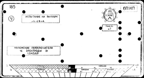

Гость Alexey_AM Опубликовано 3 Декабря, 2014 в 21:30 Жалоба Поделиться Опубликовано 3 Декабря, 2014 в 21:30 Рад всех приветствовать! Купил ИЛ-14 испытатель радиоламп, для проверки 6Р3С, а такой лампы в программе этого прибора нет. Может кто ни будь, посоветует как сделать приспособу и перфокарту к этой лампе. А также на приборе отсутствует возможность проверки 6П14П, также перфокарту на эту лампу. Всем заранее благодарен. Держите на 6П14П. Не найдётся ли у Вас в свою очередь для проверки стабилитронов - СГ** - и кенотронов? Ну и ещё что-нибудь интересное типа для триодов и мощных пентодов; для генераторных тоже карты не помешали бы. А то купил вообще без карт. Что-то скачал, что-то сделал сам, но многого нехватает. Ссылка на комментарий Поделиться на другие сайты Поделиться

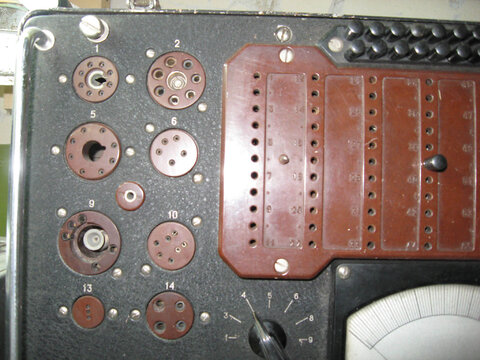

Гость lisitsin Опубликовано 15 Октября, 2015 в 10:14 Жалоба Поделиться Опубликовано 15 Октября, 2015 в 10:14 Держите на 6П14П. Не найдётся ли у Вас в свою очередь для проверки стабилитронов - СГ** - и кенотронов? Ну и ещё что-нибудь интересное типа для триодов и мощных пентодов; для генераторных тоже карты не помешали бы. А то купил вообще без карт. Что-то скачал, что-то сделал сам, но многого нехватает. есть все карты к этому прибору и на сг видел но не разбирался головка не рабочая лампы загораются а стрелка мертво не реагирует ни на какие включения чешу репу...... Ссылка на комментарий Поделиться на другие сайты Поделиться
20miha20 Опубликовано 15 Октября, 2015 в 12:50 Жалоба Поделиться Опубликовано 15 Октября, 2015 в 12:50 А точно головка? У меня, в дарёном лампомере, были оборваны шунты. Да и ещё дефекты были в источнике смещения. Схему в руки и разбираться. Я со своим справился, хотя все мануалы были на чешском и немецком. Ссылка на комментарий Поделиться на другие сайты Поделиться
