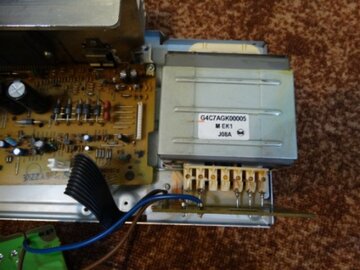

проверьте пожалуйста правильно ли нашел выводы:
сабвуфер - вывод 17-18, центр - вывод 15-16, тылы - выводы 12-13-14, фронты - выводы 7-9(левый), 11-10(правый). И подскажите пожалуйста для чего нужны другие выводы ?
Да все правильно.
1,3,23,25 питание на ресивер.
2 обратная связь по питанию.
4 дежурное питание.
5 MUTE (отключение звука).
13,16,18,20 не используются
19 включение основного питальника суба
21 какая то синхра
22,24 на дисплей ресивера

А подскажите пожалуйста, на какой вывод подавать сигнал? И с какой все-таки стороны начинается нумерация? И желательно, если не трудно, напишите распиновку самого штекера. В общем как запустить всю работу, без ресивера. Т.е. я хочу припаять вход 3,5 Jack и через все колонки шел звук. Если можно, попроще как-нибудь, т.к. я новичек...

Во-первых, Олег, хочу Вас поблагодарить, за то, что Вы откликнулись на мою просьбу!
А теперь по сути. Имеется усилитель и колонки. Без ресивера. Точно такой, как выше упомянули.
Цель: припаять штекер 3,5 Jack, чтоб все колонки играли.
Как я понял, трансформатор питает и ресивер, а с ресивера приходит 6 Вольт, которые замыкают реле, установленное на плате питания(1).
Но для чего еще вот эта схема и что она делает, понять не могу никак.
Сигнал на колонки, естесственно, будет "запараллелен", т.е. просто во всех стерео звук.
В-общем прошу Вас помочь, что именно и как подключить к основному штекеру
чтобы все заработало.
P.S. Образование у меня среднее-техническое, по специальности "Техническое обслуживание и ремонт радиоэлектронной техники". Но обучают сейчас слабо, к сожалению...
P.S.S. "Оборудование" мое - простой китайский мультиметр...

Здравствуйте, уважаемые! Такой вопросик : все сделал, все работает и играет, но тихо. Мне кажется на этом усилителе громкость звука регулируется выводами 16 и 15. Не подскажете, как это реализуется?

Достались мне колонки с акустической системы Panasonic SC-HT17EP-S. После разбора сабвуфера на столе лежат динамики и полностью весь усилитель. Ресивера, управляющего этим усилителем нет, из чего, соответственно вытекают все вопросы.
1. Ресивер управлял реле, установленном в усилителе, которое включало не посредственно главное питание на усь. Как тут быть?
2. Самый главный вопрос на этот момент:
Усь соединялся с ресивером штепселем :angry: но узнать за что какой контакт отвечает мне очень сложно :smile:
Я очень сильно прошу помощи у вас для разрешения этих проблем.
