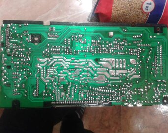

Гость Новичек Опубликовано 13 Ноября, 2013 в 19:47 Жалоба Поделиться Опубликовано 13 Ноября, 2013 в 19:47 Фото плат, с обоих сторон давайте в фокусе.Схем и сервисного мануала я на это чудо не нашел, так что будем разбираться так. Разъем там могопиновый так что не все там просто будет как мне кажется. Вот прилаживаю Ссылка на комментарий Поделиться на другие сайты Поделиться
logvoleg Опубликовано 14 Ноября, 2013 в 05:03 Жалоба Поделиться Опубликовано 14 Ноября, 2013 в 05:03 Вот прилаживаю Что написано на микрухе с платы RJBX043658? Просто подав питание и "тыркаясь" в контакты ничего не получится, надо еще подать сигнал включения питальников, а он как я понимаю формируется ресивером. Саб является еще и питальником ресивера. Как принудительно (без ресивера) включить это хозяйство по плате я вижу, но смущает количество линий между ресивером и основной платой (через многоконтактный разъем), если просто нахрапом включить может что нибудь погореть, STKшки нежные штуки. Вообщем задачка думаю не тривиальная. Давайте список элементов со всех плат (активных элементов резисторы кондеры и диоды можно пока не переписывать), и более подробные фото плат в хорошем качестве (можно архивом куда нибудь выложить), будем думать. Ссылка на комментарий Поделиться на другие сайты Поделиться
