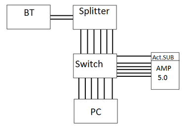

Есть мысль встроить в усилитель например стерео BT-гарнитуру.
Чтобы можно было при выключенном пк послушать музыку со смарта, планшета, ноутбука, etc. без передергивания кабелей.
Стерео сигнал разложить по схеме: FL=RL; FR=RR; FL+RL=cen; FL+RL=sub.
То есть сделать клон стереосигнала на задние каналы, а центр и саб запитать смешанным моно.
Интересуют примеры схем сплиттера и сумматора, и стоит вопрос как сделать переключатель, чтобы избежать щелчков в акустике при переключении. :smile:
И конечно же переключатель хотелось бы без шумов и полной изоляцией источников. :smile:
Сабвуфер используется активный с встроенным ФНЧ, т.о. на сплиттере не нужно никаких фильтров.
А в роли усилителя 5.0 - 5шт Waft Killer 15 запитанными от ТПП-322.
примерная схема, как я себе это представляю, во вложении :smile:

У LT1210 есть цепь shutdown, ей можно отключать выходники в момент коммутации, щелчков не должно быть.
