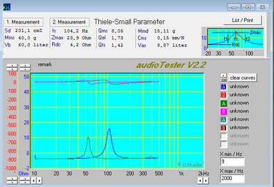

Гость iwan Опубликовано 28 Сентября, 2013 в 07:47 Жалоба Поделиться Опубликовано 28 Сентября, 2013 в 07:47 Повторные попытки. Альфард 1623. При добавочном весе 40г. ящик 8 л., при 26г. ящик 10л. Почему то 60 литров в английской версии из установок не убираются. В русской спокойно, но она не даёт сохранить результаты. При первых попытках уровни ставил 90%. Как в статье, а сейчас около 50. Добавлено после раздумий: Второй замер с массой 26г. Ссылка на комментарий Поделиться на другие сайты Поделиться
TANk Опубликовано 28 Сентября, 2013 в 20:16 Жалоба Поделиться Опубликовано 28 Сентября, 2013 в 20:16 но она не даёт сохранить результаты. Кнопку <Print Screen> на клавиатуре еще никто не отменил. Потом запускаем Paint в меню "правка" выбираем пункт "Вставить" и обрезав все лишнее "Фаил" - "Сохранить как" Эти результаты гораздо больше похожи на правильные. Единственно, что меня смущает, так это то, что для вычисления Vas используется либо измерение в открытом пространстве с дополнительным грузом, либо измерение без груза в ЗЯ известного объема. Не припомню методики и формул для расчета когда применяют одновременно и груз и объем. Или я что то уже забыл. Ссылка на комментарий Поделиться на другие сайты Поделиться
Dimonos Опубликовано 29 Сентября, 2013 в 10:09 Жалоба Поделиться Опубликовано 29 Сентября, 2013 в 10:09 Повторные попытки. Альфард 1623. При добавочном весе 40г. ящик 8 л., при 26г. ящик 10л Непонятно, что означает сия фраза, то ли сама программа где то там показывает какой то об'ем при определенном весе доп. груза, то ли Вы динамик с дополнительным грузом суете в ящик и пытаетесь что то там померять??? В последнем случае Вы не измерите ничего. Вернее получите данные Ас полностью, причем еще и с утяжеленной подвижной системой. Но скорее всего программа будет в ступоре. Нужно сначала проверить как работает программа, выдает ли достоверный результат, проверить все раз'емы и соединения проводов. Любое отличие сопротивления в раз'емах от 0 ом( надо стремиться) , т.е там где сопротивления быть не должно, повлияет на результат измерений. Короче надо все проверить в разных режимах и с разным уровнем сигнала. Усилитель на выходе очень желателен, причем он должен быть с как можно более ровной Ачх в диапазоне измерений. А уже потом пробовать измерить параметры TS. Тупо трясти дерево, как тот прапорщик, извините, смысла не вижу. PS.Насколько я помню, TS параметры всегда снимаются в открытом пространстве (за исключением у Виноградовой), а гибкость подвижки( эквивалентный об'ем) определяется либо с помощью тестового ящика, либо с помощью добавочной массы. Ссылка на комментарий Поделиться на другие сайты Поделиться
