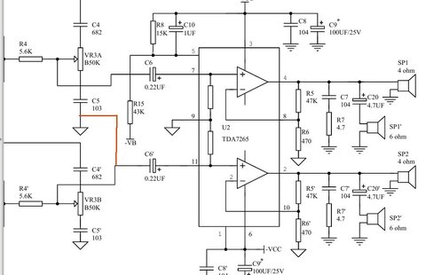

Микролаб Соло 1 и 2 были на одной микросхеме TDA7265. Надо посмотреть и убедиться.
Если так, поскольку фонит только один канал, версия с питанием сомнительна.
Виноват узел на микросхеме или предусилитель.
Для уточнения надо соответствующий вход (выв. 7 или 11) посадить на землю через конденсаторы, подключенные к этим входам.
Фон остался - менять микросхему.
Фон пропал - будем искать в предусилителе.

Микросхема такая, я чуть не понял вас, можно по подробнее - как посадить? Я не сильно силен в радиоэлеткронике :smile:

Сергей нарисовал как замкнуть на землю один из каналов, второй замыкать аналогично. Собственно отрицательный (по схеме) вывод конденсаторов С6-С6' замыкать на землю.
Сначала один замкнуть и слушать фон, потом разомкнуть один и замкнуть второй и снова слушать фон. И результатах расскажите, подскажем что дальше делать.
