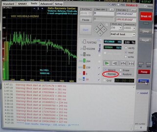

TANk Опубликовано 2 Августа, 2013 в 09:34 Жалоба Поделиться Опубликовано 2 Августа, 2013 в 09:34 Нашел и скачал viktoria. Ничего не понял, все по англицки. Сайт Сергея Казанского автора программы. Там же лежит подробнейшее описание на чистом русском языке и там же можно скачать самую последнюю версию программы. _https://hdd-911.com/index.php?option=content&task=view&id=27&Itemid=27 errors-1105. Больше тысячи ошибок - о чем и говорилось. Винчестеру пора отправляться на свалку. Срочно покупаем новый жесткий диск и спасаем на него то что имеет ценность со старого диска. Ссылка на комментарий Поделиться на другие сайты Поделиться

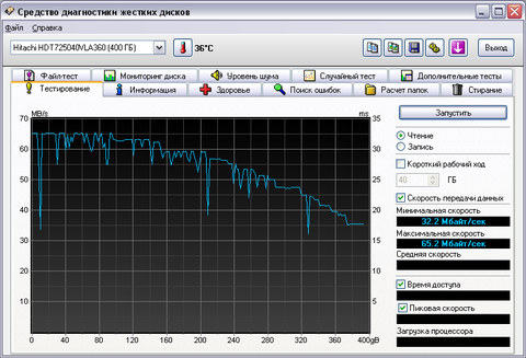

Chugunov Опубликовано 3 Августа, 2013 в 19:47 Жалоба Поделиться Опубликовано 3 Августа, 2013 в 19:47 Может быть ошибок, на самом деле, меньше. Винда очень сильно "тормозит", работает рывками, как зубчатая передача в которой недостает нескольких зубьев. Может быть каждый такой рывок или "торможение" victoria восприняла как ошибку? Мне посоветовали попробовать rbcd 7.0 full. Как думаете есть шансы? :smile: Игорь, а как вы считаете, этично спрашивать о продукте не того человека, который вам его рекомендовал, а другого человека, дающего другие советы? Надеюсь, вы понимаете, что если диск начал "сыпаться", никакие реаниматоры не помогут? И данные, если они для вас имеют какую-то ценность, потерять легко? Приведите снимок экрана, что показывает, например, простенькая программа HD Tune ? Ссылка на комментарий Поделиться на другие сайты Поделиться
TANk Опубликовано 3 Августа, 2013 в 19:56 Жалоба Поделиться Опубликовано 3 Августа, 2013 в 19:56 Может быть ошибок, на самом деле, меньше. Винда очень сильно "тормозит", работает рывками, как зубчатая передача в которой недостает нескольких зубьев. Нет, это винда каждый из бед блоков воспринимает как выпавший зуб в шестеренках часового механизма и спотыкается на них. По моей ссылке на документацию можно найти вот такую версию Victoria 3.5 Russian. ISO-образ загрузочного CD-ROM После загрузки с компакта этой Виктории будет пофиг что там на винте записано и какая там операционка. Добавлено после раздумий: Виктория тоже умеет такие графики рисовать. Если получим что то похожее на приведенную картинку, то, как я сказал уже, винчестер кандидат на пепельницу и зеркальце. Ссылка на комментарий Поделиться на другие сайты Поделиться
