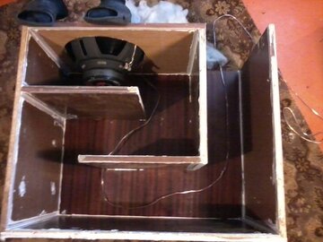

Гость 777jeka57 Опубликовано 20 Сентября, 2013 в 19:22 Жалоба Поделиться Опубликовано 20 Сентября, 2013 в 19:22 (изменено) Всех приветствую! я свой дин поставил в ЧВ 720кв.см и настройка 40Гц играет все правда много пришлось инфы изучать. не жалею) ЧВ рулит Изменено 20 Сентября, 2013 в 19:26 пользователем 777jeka57 Ссылка на комментарий Поделиться на другие сайты Поделиться
andrew_spb Опубликовано 21 Сентября, 2013 в 08:06 Жалоба Поделиться Опубликовано 21 Сентября, 2013 в 08:06 Поздравляю! Выглядит хорошо. Непонятно только что вы называете ЧВ - расшифруйте сокращение.... Ссылка на комментарий Поделиться на другие сайты Поделиться
Yamazaki Опубликовано 21 Сентября, 2013 в 09:13 Жалоба Поделиться Опубликовано 21 Сентября, 2013 в 09:13 Чёрный Властелин же :smile: А может быть ЧетвертьВолновой резонатор Ссылка на комментарий Поделиться на другие сайты Поделиться
andrew_spb Опубликовано 21 Сентября, 2013 в 09:20 Жалоба Поделиться Опубликовано 21 Сентября, 2013 в 09:20 Чёрный Властелин же :smile: А может быть ЧетвертьВолновой резонатор :smile: Размеров нет, на глаз для четвертьволнового резонатора - коротковат... еще пары перегородок не хватает...но может я и не прав. Ссылка на комментарий Поделиться на другие сайты Поделиться

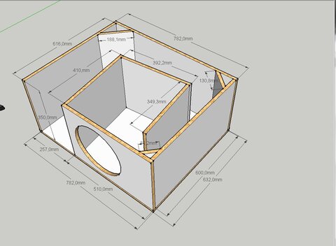

Гость 777jeka57 Опубликовано 21 Сентября, 2013 в 09:56 Жалоба Поделиться Опубликовано 21 Сентября, 2013 в 09:56 длинна 2,15 м. разве мало? обычный четвертьволновик :smile: вот размеры если кому надо толщина материала 16мм настройка в районе 40 Ссылка на комментарий Поделиться на другие сайты Поделиться
andrew_spb Опубликовано 21 Сентября, 2013 в 11:23 Жалоба Поделиться Опубликовано 21 Сентября, 2013 в 11:23 (изменено) Если на 40 Гц считали - то все правильно, просто я считаю на более низкую частоту чем собственный резонанс сабголовы (с учетом того что резонанс дина в лабиринте - ПОНИЖАЕТСЯ!) и соответственно у меня "концы" в районе 3-3,4 метров... А 40Гц - у вас комната "играть" не начнет? И кроме того, не забывайте - если вы сделали ЧВ на 40 Гц, то НИЖЕ она точно не пропустит... но это вопрос личных музыкально шумовых предпочтений - может вам как раз надо макс КПД иметь... еще, по вашим размерам у вас площадь туннеля - больше площади поршня (диффузора) головки, я считаю ее 0,9-1 от эффективной площади диффузора - это позволяет более компактную конструкцию получить. Но в любом случае - вы сделали хорошо, опыт приходит с практикой. Изменено 21 Сентября, 2013 в 11:27 пользователем andrew_spb Ссылка на комментарий Поделиться на другие сайты Поделиться

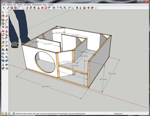

Гость 777jeka57 Опубликовано 21 Сентября, 2013 в 15:45 Жалоба Поделиться Опубликовано 21 Сентября, 2013 в 15:45 спасибо! но просто когда изучал литературу в основном применялось 1.5 площади дифузора, полка широкая смело играет от 37 до 48 Гц. в ближайшее время думаю делать вот такой проект Ссылка на комментарий Поделиться на другие сайты Поделиться
