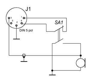

Гость mrak Опубликовано 13 Июня, 2013 в 20:35 Жалоба Поделиться Опубликовано 13 Июня, 2013 в 20:35 chugunov сказал: Скорее всего потому. что нет такого микрофона.Вот чешская страница с микрофонами TESLA. _https://www.elektroakustika.cz/tesla_dynam.html Есть 360 и 530. Там куча фото и даже схемы. Годится? Спс. Правда схем я там не нашол. Разобрал микрофон(ни сразу понял как это сделать) _https://savepic.org/3634153.jpg Ссылка на комментарий Поделиться на другие сайты Поделиться
andrew_spb Опубликовано 13 Июня, 2013 в 21:24 Жалоба Поделиться Опубликовано 13 Июня, 2013 в 21:24 Ну судя по схеме - у вас вариант микрофона с контактами для управления магнитофоном.. круто... не пожалели второй пары на замыкание мика... Ссылка на комментарий Поделиться на другие сайты Поделиться
