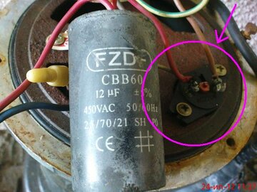

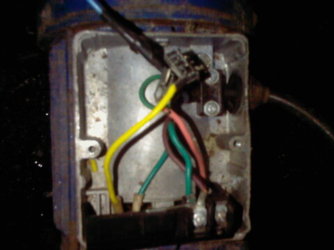

Сколько времени насос работает перед выключением? Если минут 10-20, то, скорее всего, не КЗ. Фото клеммника можно? Сколько проводов выходит из двигателя в клеммник? Знать бы, как намотан двигатель - под одну фазу с конденсатором (несиммитричные обмотки), или под 3 фазы с конденсатором (симметричные обмотки)? Хотя, если КЗ обмоток - это уже всё равно. Перемотать этот двигатель навряд-ли удастся - скорее всего, слишком узкие пазы. И так двигатель никакой - 0,75 кВт...

из мотора выходит три провода.Два на конденсатор и один на пластмасовую панель который соединяется с проводом на выход вилки питания.

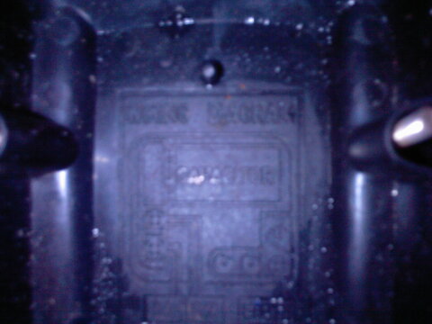

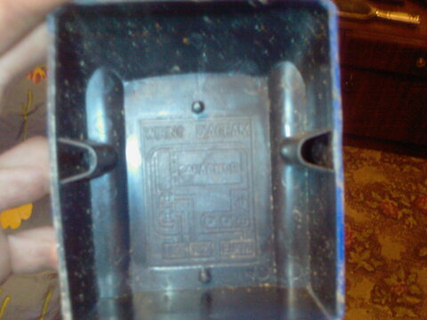

вот схема на крышке закрываемой конденсатор
Слышно слышно что в мотор поступает питание(гудит).

Гость Berok
но у меня ведь другой мотор
Ни чего не видно.

Если бы заклинивало - пыхнуло бы сразу. На такие насосы обычные двигатели ставят, они не вращаться не могут. Интересно, вот эта чёрная планка с двумя контактами - не термореле? С одной стороны - не шибко похоже (я таких не встречал), с другой - может быть.
