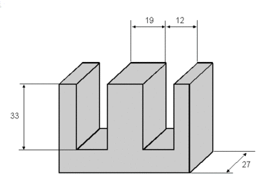

Гость Mikl Опубликовано 23 Мая, 2013 в 18:17 Жалоба Поделиться Опубликовано 23 Мая, 2013 в 18:17 (изменено) а может несколько уменьшить количество пластин? и длина витка соответственно уменьшится - и расход провода меньше нужен ли для этого усилителя к наушникам _https://k-amps.8m.com/PowerAmps/Vacuum/TA.HTM сердечник с данными параметрами (картинка ниже) если это не вредно, то до какой величины можно уменьшать? что скажете? Изменено 23 Мая, 2013 в 18:21 пользователем Mikl Ссылка на комментарий Поделиться на другие сайты Поделиться
Yamazaki Опубликовано 23 Мая, 2013 в 18:28 Жалоба Поделиться Опубликовано 23 Мая, 2013 в 18:28 Уменьшите количество пластин - потребуется больше витков. Все параметры трансформатора - компромисс между количеством меди, железа, частотными возможностями, трудоёмкостью намотки и т.д. Можно и совсем без сердечника намотать, но меди уйдёт ооочень много. Так что не увлекайтесь, иногда взять железку побольше бывает даже проще. Для наушников сердечники, указанные в статье, в самый раз. Ссылка на комментарий Поделиться на другие сайты Поделиться
