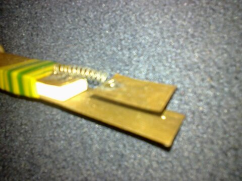

Гость serega-nn Опубликовано 17 Мая, 2013 в 04:04 Жалоба Поделиться Опубликовано 17 Мая, 2013 в 04:04 Извиняюсь что долго не писал. Как обещал, фотки того, что пока у меня сделано. Обычная канализационная труба, вентилятор установлен в короб из оцинкованного листа, стыки прошел скотчем, к нижней части трубы будет подходить гофр труба ф100 (используется для прокладки кабелей под землей). По поводу автоматики ничего хитрого. На конце трубы будет будет датчик из 2-ух металлических пластин (когда появится выхлоп, он замкнет эти 2 пластины). При замыкании пластин на тригер придет импульс, который через транзисторный ключ включит вытяжку. Отключение вентилятора будет с кнопки (обестачивается вся вытяжка). Ссылка на комментарий Поделиться на другие сайты Поделиться
