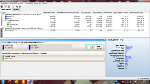

Основных разделов 2 - С и D, третий логический, в котором /, swap, home. Убунту все их видит из live режима, а при установке = не видит.
Резалось и форматировалось под Убунту всё с помощью gparted.

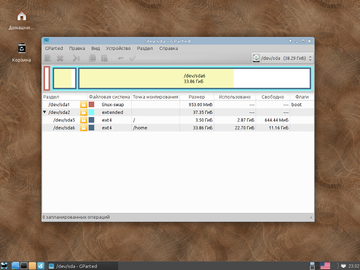

Я бы на Вашем месте поступил так:
1. Удалил бы все разделы кроме sda1 и sda2
2. На свободном пространстве создал бы root ,swap и home - примерно, как у меня на картинке.
3. Загрузчик поместил бы не в виндовый раздел,
4. Исправил бы ошибку в разделе sda1 (проверкой диска С: из винды).

Спасибо за совет. Но я пошел другим путем... Снес линуксовские разделы в винде и на неразмеченое пространство поставил убунту в режиме "установка рядом с windows 7". Всё работает. Буду осваивать линукс....
