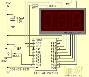

Гость susliklife Опубликовано 14 Марта, 2013 в 13:13 Жалоба Поделиться Опубликовано 14 Марта, 2013 в 13:13 Кодвижин определит МК Громова? Если буду прошивать через Кодвижин Со скриншота ничего не требуется изменять? А то жалко третью тиньку будет) Ссылка на комментарий Поделиться на другие сайты Поделиться
brat_vl Опубликовано 14 Марта, 2013 в 13:56 Жалоба Поделиться Опубликовано 14 Марта, 2013 в 13:56 (изменено) Кодвижин определит МК Громова?Если буду прошивать через Кодвижин Со скриншота ничего не требуется изменять? А то жалко третью тиньку будет) Да. Так всё правильно. Изменять ничего не надо. Тут ещё не видно SPIEN. Если такой фьюз отображается, то он должен быть с галкой. а вот определит ли я не знаю, не пробовал. Попробуй. Ты можешь и в унипрофе сделать, только там всё ноборот: те галочки, которые есть в кодевижене, в унипрофе убери, , а тех что нет, в унипрофе поставь. Изменено 14 Марта, 2013 в 13:59 пользователем brat_vl Ссылка на комментарий Поделиться на другие сайты Поделиться
Гость susliklife Опубликовано 14 Марта, 2013 в 16:03 Жалоба Поделиться Опубликовано 14 Марта, 2013 в 16:03 Ура получилось. Прошил, поставил в унипроф все галочки инвертно и все заработало, Только один сегмент на термометре не правильно отображался, но это я исправлю после когда плату нормальную сделаю. Большое спс))) Ссылка на комментарий Поделиться на другие сайты Поделиться
brat_vl Опубликовано 14 Марта, 2013 в 20:40 Жалоба Поделиться Опубликовано 14 Марта, 2013 в 20:40 (изменено) Да незечто. Изменено 14 Марта, 2013 в 20:50 пользователем brat_vl Ссылка на комментарий Поделиться на другие сайты Поделиться
Гость susliklife Опубликовано 14 Марта, 2013 в 20:56 Жалоба Поделиться Опубликовано 14 Марта, 2013 в 20:56 Скажите а фьюзы с пони прог и унипроф тоже отличаются? Тойсть когда в унипроф галочка, это еденица? Ссылка на комментарий Поделиться на другие сайты Поделиться
brat_vl Опубликовано 14 Марта, 2013 в 22:28 Жалоба Поделиться Опубликовано 14 Марта, 2013 в 22:28 (изменено) Скажите а фьюзы с пони прог и унипроф тоже отличаются? Тойсть когда в унипроф галочка, это еденица? В понипроге как в кодевижене: галка значит, что фьюз запрграммирован. Я там сбрасывал ссылку с инфой по фьюзам. Там ближе к концу страницы разрисовано в каких программах что означают галки. Почитай и сохрани :smile: _https://www.getchip.net/posts/068-kak-pravilno-proshit-avr-fyuzy-fuse-bit/ Добавлено после раздумий: Вообще дурня с этими фьюзами. Атмел с чего-то решил активное состояние фьюза обозначать нулём, а сброшенный фьюз единицей. Соответственно в документации этот rstdsbl, чтобы работал ресет обозначат единицей, т.е. фьюз сброшен. И говоря о состоянии фьюзов нужно не путаться. Если речь идёт о единицах и нолях, то применять их так, как принято в нотации атмела (т.е. 0-активен, запрграммирован, 1-сброшен), а если говорить по сути, то лучше использовать термины активен (запрограммирован) и неактивен (сброшен). Вот в кодевижене галка означает 0, т.е. активен. В унипрфе - наоборот. Изменено 14 Марта, 2013 в 22:31 пользователем brat_vl Ссылка на комментарий Поделиться на другие сайты Поделиться
