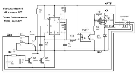

picap Опубликовано 16 Февраля, 2013 в 19:20 Автор Жалоба Поделиться Опубликовано 16 Февраля, 2013 в 19:20 (изменено) Вот еще схемка , нарытая в нэте. Вполне работоспособна. Ссылку дать не могу.... запамятовал... :smile: Слишком много лопатил. Попалась на сайтах автолюбителей ЧЕГОТОводов. Там парень собирал ,демонстрировал , фото есть. Применена оптопара. Я не собирал. Отпала необходимость ! :smile: Может Вы соберете и после поделитесь добытым опытом. Где то читал , может у нас на форуме, что хуже за 6П3С звучит только лампа накаливания. :smile: Таки лампа накаливания звучит ! Слышен звон ! Чему там зудеть..... Рядом с того же блока питания включен был автомобильный приемник , в динамиках помехи не было ! Изменено 16 Февраля, 2013 в 19:26 пользователем picap Ссылка на комментарий Поделиться на другие сайты Поделиться
Гость victors Опубликовано 16 Февраля, 2013 в 19:30 Жалоба Поделиться Опубликовано 16 Февраля, 2013 в 19:30 Александр, спасибо за схему. С оптроном пробовать не буду. Умные люди советуют делать управление мощным полевиком сильноточным, чтобы быстро заряжать/ разряжать ёмкость затвора. Видел схемы с драйверами в корпусе SOIC-8, которые выдерживают ток до 8А на вход и выход. Но такую марку драйвера в Питере не продают. Есть других длинный список, но все с "нюансами", так мне интересен практический опыт датагорцев - кто какие простые драйвера для сходной задачи использовал, и какое впечатление от этого осталось. Ссылка на комментарий Поделиться на другие сайты Поделиться
picap Опубликовано 16 Февраля, 2013 в 19:40 Автор Жалоба Поделиться Опубликовано 16 Февраля, 2013 в 19:40 На страничке со статьей в отзывах коллега Wonderful предлагает драйвер . Там и кусочек схемы. Ссылка на комментарий Поделиться на другие сайты Поделиться
Гость victors Опубликовано 16 Февраля, 2013 в 19:56 Жалоба Поделиться Опубликовано 16 Февраля, 2013 в 19:56 Александр, Мне кажется, что упомянутая схема не под нашу задачу. Внутри ИС драйвера, обычно стоит пара МОП транзисторов разной проводимости, как на выходе логического элемента, только с током стока в несколько ампер, как раз, чтобы хоть напрямую подключать к затвору мощного полевика. Такую ИС и ищу. Ссылка на комментарий Поделиться на другие сайты Поделиться

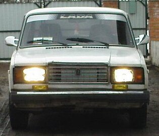

picap Опубликовано 26 Февраля, 2013 в 18:22 Автор Жалоба Поделиться Опубликовано 26 Февраля, 2013 в 18:22 Сегодня устройство в стоковом варианте было благополучно инсталлировано на рабочую лошадку. Первое фото дальний вполнакала. Второе дальний 100%. Блокировку устройства подключил по включению габаритов , лампе давления масла , затянутому ручнику. Спасибо коллегам за наводки ! И спасибо за внимание. Ссылка на комментарий Поделиться на другие сайты Поделиться
