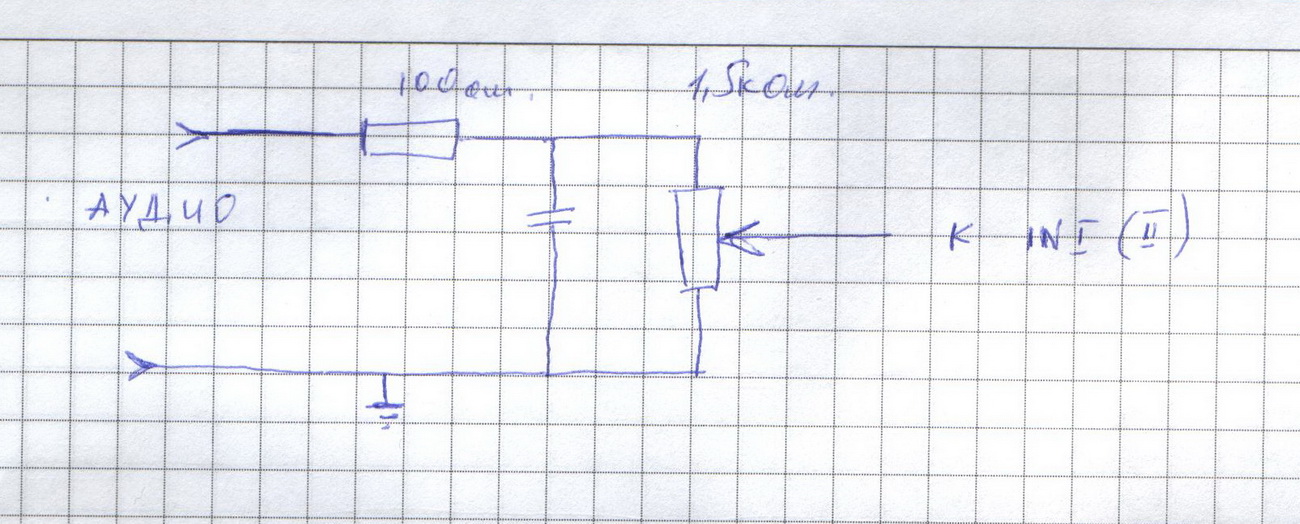

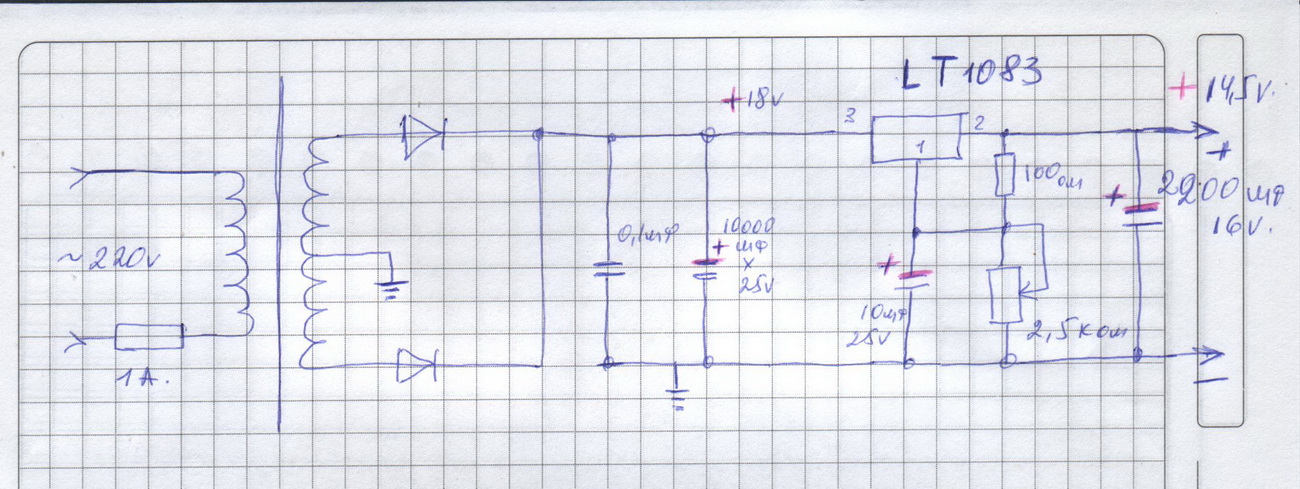

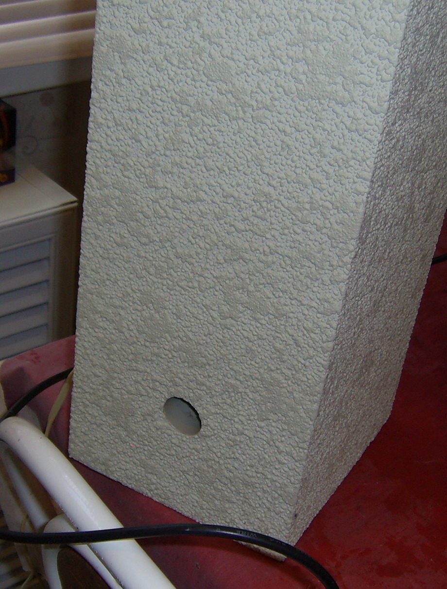

Гость ed6247 Опубликовано 17 Февраля, 2013 в 09:46 Жалоба Поделиться Опубликовано 17 Февраля, 2013 в 09:46 (изменено) Небольшой обзор по этой теме и начале темы по колонкам https://forum.datagor.ru/index.php?showtopic=8715 После покупки LCD ТВ появилось желание смотреть фильмы с хорошим звуком.Но учитывая ,что ТВ стоит в спальне подключать муз.центр и загромождать помещение не хотелось. И появилось желание сделать активную акустику на имеющихся 2-х компонентных автодинамиках КЛАРИОН,Размеры подгонял под интерьер (ш-85мм,В-710мм,Г-65мм ,Внутренний объем 9,93литра)),отделка обоями чтоб не слишком выделялись.Корпус с ФИ Д-30мм,длинна 120мм,вделанным в боковую стенку.Корпус скучен мебельными винтами ,проклеен по стыкам ПВА, швы заделаны герметиком. изнутри обит поролоном 20мм. Общий вид,вид по месте,"замаскированная" колонка,ФИ: После изготовления и проверки колонок начал изготовление усилителя.Был выбран 2-канальный усилитель на М/С TDA8560Q ,тем более что при покупке М/С мне подарили радиоконструктор МАСТЕР КИТ на этой М/С и не надо было самому делать плату.Печатная плата от конструктора,блок питания - "навесным "монтажом. Блок питания трансформаторный ,сначала был на 18вольт нестабилизированный,затем дополнен стабилизатором на LT1083 с выходным напряжением 14,5вольт. При сборке и наладке было пару "аварий" -первый раз сгорела М/С при включении и переделал после этого БП, второй раз- начал подключать в в разъем телеф.выхода ТВ при случайно включенном питании и после этого поставил на вход регулятор громкости и дополнительное заземление входных разъемов. Схема усилителя,блока питания ,входа усилителя: Впечатление от изделия:результатом остался доволен,внешний вид получился как планировал,не занимают много места и не выделяются на общем фоне,минимум проводов, звук достаточно мощный,яркий;фильмы смотреть и слушать стало хорошо. Бас неплохой при просмотре фильмов,хотя для музыки мне показалось маловат,возможно еще подумаю о небольшом сабвуфере в дальнейшем,тем более в запасе есть один 8гд-1-25 Изменено 19 Февраля, 2013 в 14:13 пользователем ed6247 Ссылка на комментарий Поделиться на другие сайты Поделиться

Гость rubenlukin Опубликовано 17 Февраля, 2013 в 15:51 Жалоба Поделиться Опубликовано 17 Февраля, 2013 в 15:51 Что это за фильтр по входу? Номинал регулятора 1,5 К -- не маловато ли? Ссылка на комментарий Поделиться на другие сайты Поделиться
Гость ed6247 Опубликовано 17 Февраля, 2013 в 18:17 Жалоба Поделиться Опубликовано 17 Февраля, 2013 в 18:17 Что это за фильтр по входу?Номинал регулятора 1,5 К -- не маловато ли? мне это подключение рекомендовали для связки с выходом наушников телевизора, а как лучше будет? Ссылка на комментарий Поделиться на другие сайты Поделиться
Гость rubenlukin Опубликовано 18 Февраля, 2013 в 00:45 Жалоба Поделиться Опубликовано 18 Февраля, 2013 в 00:45 мне это подключение рекомендовали для связки с выходом наушников телевизора, а как лучше будет? Какая емкость и тип конденсатора? Ссылка на комментарий Поделиться на другие сайты Поделиться
Гость victors Опубликовано 18 Февраля, 2013 в 10:10 Жалоба Поделиться Опубликовано 18 Февраля, 2013 в 10:10 Какая емкость и тип конденсатора? Предположу, что если во входном RC фильтре, резистор 100Ом, а конденсатор 1нФ, то частота среза такого ФНЧ будет около 15,9КГц и спад 6 дБ/окт. Для выхода наушников телевизора - вполне достаточно. Переменный резистор 1,5КОм, идущий следом, это нагрузка RC фильтра, сопротивлением, на порядок большим. Разделительный конденсатор подключается к движку переменного резистора. Этот переменный резистор (1,5КОм) является низкоомным источником сигнала для ИС УМ. Ссылка на комментарий Поделиться на другие сайты Поделиться
Гость ed6247 Опубликовано 19 Февраля, 2013 в 06:15 Жалоба Поделиться Опубликовано 19 Февраля, 2013 в 06:15 Какая емкость и тип конденсатора? конденсатор 68нФ,пленочный ,переменный резистор 1.5кОм Ссылка на комментарий Поделиться на другие сайты Поделиться
