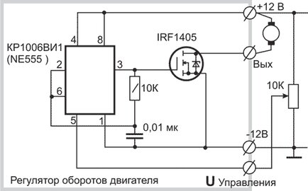

Гость MusiсBestFriend Опубликовано 9 Февраля, 2013 в 07:05 Жалоба Поделиться Опубликовано 9 Февраля, 2013 в 07:05 Здравствуйте,кто подскажет как и с помощью чего можно сделать в обычном электро-моторчике,ну такие еще в игрушечных машинках стоят,4.7v-регулятор оборотов? Ссылка на комментарий Поделиться на другие сайты Поделиться
alex n Опубликовано 9 Февраля, 2013 в 07:59 Жалоба Поделиться Опубликовано 9 Февраля, 2013 в 07:59 ШИМ-регулятор на 555+mosfet Ссылка на комментарий Поделиться на другие сайты Поделиться
Гость MusiсBestFriend Опубликовано 20 Февраля, 2013 в 13:07 Жалоба Поделиться Опубликовано 20 Февраля, 2013 в 13:07 Спасибо! Ссылка на комментарий Поделиться на другие сайты Поделиться
Datagor Опубликовано 20 Февраля, 2013 в 14:18 Жалоба Поделиться Опубликовано 20 Февраля, 2013 в 14:18 Обратите внимание, что заявлен движок 4,7В. Схемы управления должны обеспечивать разность напряжений между затвором и истоком не менее 12 ... 15 В, в противном случае сопротивление канала сильно увеличивается и рассеиваемая мощность значительно возрастает, что может привести перегреву транзистора и выходу его из строя. Т.е. на 4,7 Вольтах может получиться не так хорошо, как хотелось бы. Если требуется регулировать меньшее чем 12-15В напряжение, вместо полевых транзисторов можно использовать биполярные NPN транзисторы, предназначенные для работы в ключевых схемах и имеющие очень малое падение напряжения в открытом состоянии. При токах нагрузки до 1А хорошо подходит транзистор КТ630А, а при больших токах ( до 10А, 30В) просто идеален КТ863А, В. В цепь базы транзисторов необходимо включить токоограничительный резистор сопротивлением 150 ... 510 Ом. Ссылка на комментарий Поделиться на другие сайты Поделиться
alex n Опубликовано 20 Февраля, 2013 в 17:03 Жалоба Поделиться Опубликовано 20 Февраля, 2013 в 17:03 Так же не надо забывать, что есть ещё полевые транзисторы с низким напряжением затвора, типа вот этого FDS6574A. Либо ограничить максимальные обороты двигателя включением постоянного резистора в цепи переменного резистора. Ссылка на комментарий Поделиться на другие сайты Поделиться
