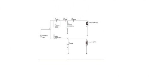

Гость ararat Опубликовано 8 Февраля, 2013 в 23:04 Жалоба Поделиться Опубликовано 8 Февраля, 2013 в 23:04 Добрый день уважаемые господа! Понравился вот этот проект "https://audiohobby.pl/topic/1/5185/1" Вот только с металлическим куполом вч использует автор. Много натыкался на нелестные отзывы жёстких вч. Половина комлектующих уже имеется кроме катушек и вч. :smile: Стоит ли пересмотреть параметры фильтров и заменить вч на мягкий купол?? Или не ломать мозг и докупить эти вч! Очень буду благодарен за любые советы!! Каринки на сайте без регистрации не работают. Ссылка на комментарий Поделиться на другие сайты Поделиться

Yamazaki Опубликовано 9 Февраля, 2013 в 08:57 Жалоба Поделиться Опубликовано 9 Февраля, 2013 в 08:57 ararat вообще-то динамики seas очень высокого качества, в том числе и металлические. Хотя у почти всех сеасовских металлических пищалок есть недостаток - мощный резонанс в районе 27-30 кГц, обычно специально его не душат, но лучше задушить его фильтром-пробкой. Именно в вашем случае я таки заменил бы на шелковые пищалки, у этих уж очень перекошенная АЧХ, которую приходится выправлять фильтром. Кстати, рекомендую ознакомиться и с другими проектами на сеасовских динамиках Джон Крутке _https://www.zaphaudio.com/ Троелс Грейвсен _https://www.troelsgravesen.dk/Diy_Loudspeaker_Projects.htm Ссылка на комментарий Поделиться на другие сайты Поделиться
Гость ararat Опубликовано 9 Февраля, 2013 в 09:50 Жалоба Поделиться Опубликовано 9 Февраля, 2013 в 09:50 Спасибо Вам!)) Изучал Троелса проекты много инересного понравился этот "https://www.troelsgravesen.dk/3WClassic.htm Но динамики seas h1471 (CA22RNY) уже были и проектов на данных динах почемуто очень мало точнее один) пробретал для поддержки мониторчиков AE которые вскоре были проданны и руки зачесались)) а кинулся только seas h1288 CA22RNX в ходу. И вот наткнулся на поляков High Efficiency 2way и вроде ничего проект только вот вч остановили. Так как H1471 уже есть продавать не имеет смысла какую вч можете посоветовать? Ссылка на комментарий Поделиться на другие сайты Поделиться
Yamazaki Опубликовано 9 Февраля, 2013 в 17:00 Жалоба Поделиться Опубликовано 9 Февраля, 2013 в 17:00 3WClassic всем нравится :smile: 27TFF, 27TDC, H1025... при таком значительном размере басовика срез надо бы делать довольно низко, на 2кГц, выше басовик играет ещё, но его диаграмма направленности сильно сужается. Поляки, кстати, даже ещё ниже сделали, но это уже насилие над пищалкой, мне кажется. Ссылка на комментарий Поделиться на другие сайты Поделиться
