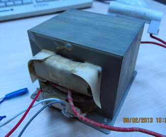

Wal Опубликовано 8 Февраля, 2013 в 12:52 Жалоба Поделиться Опубликовано 8 Февраля, 2013 в 12:52 Достался транс от микроволновой печи : Можно от такого усил, скажем, запитать? Конструкция какая-то чудная и неразборная... Есть опыт у кого? Добавлено после раздумий: Провод толстый достаточно: с виду ватт на 150-200 тянуть должен. Ссылка на комментарий Поделиться на другие сайты Поделиться
stslam Опубликовано 8 Февраля, 2013 в 13:41 Жалоба Поделиться Опубликовано 8 Февраля, 2013 в 13:41 Только выбить магнитный шунт нужно (там "внутре" перемычка засунута со страховочно-предохранительными целями). Ссылка на комментарий Поделиться на другие сайты Поделиться
Wal Опубликовано 8 Февраля, 2013 в 14:55 Автор Жалоба Поделиться Опубликовано 8 Февраля, 2013 в 14:55 stslam сказал: Только выбить магнитный шунт нужно (там "внутре" перемычка засунута со страховочно-предохранительными целями). Это несколько пластин перпендикулярные основным? Ссылка на комментарий Поделиться на другие сайты Поделиться
Гость spb-nik Опубликовано 8 Февраля, 2013 в 15:37 Жалоба Поделиться Опубликовано 8 Февраля, 2013 в 15:37 wal сказал: Достался транс от микроволновой печи :с виду ватт на 150-200 тянуть должен. Транс тянет 1-1,5 кВт. Правда не рассчитан на длительную работу. Подключите его к сети (обмотка с толстым проводом) и замерьте ток ХХ. Можно из него сделать пусковое для авто. Ссылка на комментарий Поделиться на другие сайты Поделиться
stslam Опубликовано 8 Февраля, 2013 в 17:22 Жалоба Поделиться Опубликовано 8 Февраля, 2013 в 17:22 (изменено) wal сказал: Это несколько пластин перпендикулярные основным? Да. Подробнее hv-streamer.-мы не распространяем ссылки на [народ.ру]-/mot.htm и здесь: elektro.moy.su/publ/mot_prakticheski_vsjo/1-1-0-24 spb-nik сказал: ...Подключите его к сети (обмотка с толстым проводом) и замерьте ток ХХ. ... Включеный в обратку (высоковольтной обмоткой на 220) - греется значительно меньше (или вообще не греется). Наверное как повезет. С магнитным шунтом - ток будет огромным. Без него - зависит от нагрузки. Лучше всего из таких трансов получаются аппараты для точечной сварки (по отзывам, сам не делал) - одна из обмоток срезается и вместо нее толстенная жила - витков 11-12 сколько влезет. Изменено 8 Февраля, 2013 в 17:28 пользователем stslam Ссылка на комментарий Поделиться на другие сайты Поделиться
