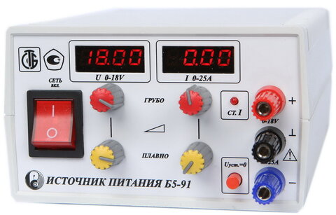

Поняв что в одиночку не справиться решил обратиться к общественности.
В общем, прежде чем выложить 22 тыс рублей решил поискать, может кто уже пользовал один крайне любопытный источник питания.
Протоистория такова-просматривал темку по выбору мощного источника питания хххххх
Там автор темы в конце длительных поисков и дебатов, раздираясь между Мастэчем и Дельтой нашел крайне соблазнительный отечественный блок питания ххххххх
Суть в том, что там 0,5мВ пульсаций на полном ходу 18В 25А- нифига не верю.
2) Габариты-умещается на ладонь, что совсем соблазнительно, учитываю мою 40 килограмовую бандуру, которую приходится тягать.
Если было бы правда-то покупаю не задумываясь, но хоть бы пару отзывов услышать. Как то это не очень на правду похоже.
А денег жалко.
Фото вроде бы залилось.
Так вроде обычный импульсник. Пульсации в стационарном режиме (на резистивной нагрузке) вполне такие могут быть. Но поведение импульсника на динамической нагрузке - неизвестно. Маленький вес - это хорошо. главное - за счет чего достигнут... в плане помех по цепям и так далее. В общем - все зависит от того, куда и зачем он вам нужен.

Вопрос к andrew_spb -Что Вы имеете ввиду под стационарным режимом? И если можно, может не правильно понимаю-у Вас резистивная нагрузка противопоставляется динамической. Я здесь небольшой специалист и считал, что есть активная(резистивная) нагрузка и реактивная, динамическая и статическая. Меня это интересует только в плане шумов и пульсаций на нагрузке, которая явно динамическая. Если такие же 0,5 мВ на 25 Амперах где-то видели- подскажите, пожалуйста. 0,5, кстати, может и слишком шикарно, но не более 2.

Стационарный - режим с неизменным током потребления (статический, наверное, будет правильнее).
Пример динамического режима - нагрузка в виде УМЗЧ в классе АВ.
Какие при этом будут шумы, пульсации - неизвестно (в противном случае об этом написали бы).

У нас дистанционная система очистки фильтра. Вещь крайне специфическая. Но штатно работает от аккумуляторов.
Использутся радиоканал, но от двигателя он развязан чисто номинально. Если на питание на обслуживании ставить обыкновенный импульсник-то радиоканал глючит, а когда начинает работать двигатель- то глючит все. В основном, потому что наш древний Б5-21 стар и убог и даже близко столько не держит.
Только перспектива купить подделку тоже не радует.
Вот и пытаемся выяснить что там на самом деле.
Однако заметьте, тут некоторые товарищи с мнением выступили, а предложить какой либо аналог как то не спешат.
А какие параметры питания собственно требуются?
Гость shalygin
13.5 вольта 30 ампер, нестабильность от сети + нестабильность от нагрузки не более 2%, желательно малые иассогабариты,
низкое излучение в эфир ( мерить нечем поэтому про уровень сказать ничего не могу, будем подбирать чисто практически)
и никто этот параметр не пишет, надеемся, что низкие пульсации напряжения напрямую связаны с малой помехоэмиссией в радиодиапозоне. В принципе и все.
Забыл. Защита от превышения по току не проходит-необходимо ограничение по току.

Потому и не спешат, что вы показываете кота в мешке - нет структурной схемы, неизвестны задачи, потребляемые токи, напряжения, режим работы и т. д. и т. п. Если это не Сов. секретно, то чем подробнее вы всё опишете, тем больше шансов получить устраивающий вас ответ. Если как и сейчас из вас надо будет данные по капле выжимать, вы так и уйдёте ни с чем - люди посмотрят, потерпят, махнут рукой, плюнут и пойдут дальше. . Неужели не сталкивались с такой ситуацией?
Пока я могу предположить, что на модуль радиоканала можно поставить отдельный слаботочный источник, а двигатель не надо питать источником с пульсациями 1 милливольт, в этом я уверен, для него важна сила тока, мощность источника.
Потом приходится догадываться - 22000 руб. вы будете платить из своего кармана для домашних поделок или (как выясняется) будет платить фирма для бизнеса, в этом случае сумма действительно плёвая.
Но нужно изучить инструкцию, условия гарантии и ремонта, условия эксплуатации источника питания, возможность работы на индуктивную нагрузку (мотор), затем у мотора большой пусковой ток - в этом случае очень важно: при перегрузке источник питания будет держать перегрузку, ограничивая ток или выключится и потребуется его перезапуск! Одно это условие может оказаться решающим.
Способен этот блок работать круглосуточно (как у вас?) 24/7 или нет?
Видите, вопросов масса, а вы со своими милливольтами, уверен, что это последнее по значимости.
Я уж не упоминаю про сертификации, поверки и подобные вопросы - неизвестно, надо ли вашей организации это и т. д.
Получается что он вам уже не подходит, впрочем, если организация богата, то можно пробовать :smile:
Разумеется, не один БП никогда не сравниться с аккумуляторами, но... Правильно сказал Чугунов: не обязательно питать двигатель сверхчистым питанием. Нужно разделить цепи питания двигателя и радиоканала, сделать БП двухканалным с гальванической развязкой, вплоть до того, что поставить на радиоканал отдельный классический трансформатор (если потребляет не очень много).
Ещё можно попробовать грамотную развязку по цепям питания: дроссели+конденсаторы.
