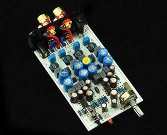

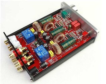

Гость n153 Опубликовано 6 Января, 2013 в 15:08 Жалоба Поделиться Опубликовано 6 Января, 2013 в 15:08 Всем привет, Ничего не понимаю в радиоэлектронике,поэтому хотел спросить у знатоков: набрел в инернете на китайские усилители, построенные на TPA3123. Два разных производителя,по мощности одинаковые 2х50W/4om,но внутренности разные! Вопрос: можно ли визуально по картинкам определить(картинки прилагаются) какие внутренности лучше? Спасибо. Ссылка на комментарий Поделиться на другие сайты Поделиться
Гость alx25v Опубликовано 6 Января, 2013 в 15:21 Жалоба Поделиться Опубликовано 6 Января, 2013 в 15:21 Правый вроде с защитой. Ссылка на комментарий Поделиться на другие сайты Поделиться
metrolog Опубликовано 6 Января, 2013 в 15:22 Жалоба Поделиться Опубликовано 6 Января, 2013 в 15:22 Два разных производителя,....,но внутренности разные! Удивительно! Я бы выбрал тот, что справа. Он выглядит солиднее во всех отношениях. Ссылка на комментарий Поделиться на другие сайты Поделиться
Гость n153 Опубликовано 6 Января, 2013 в 15:49 Жалоба Поделиться Опубликовано 6 Января, 2013 в 15:49 Да, про правый нашел такие строчки в описании(видимо какая-то защита есть): Pioneer to use Photoelectric coupling speaker protection systems, the ture meaning of protection for your speakers. Original Japan ALPS Potentiometer,Top-Level SMD process,all the components have passed the test of more than 200°c Хорошо, спасибо ответившим. Будем изучать дальше. Ссылка на комментарий Поделиться на другие сайты Поделиться
Datagor Опубликовано 6 Января, 2013 в 16:08 Жалоба Поделиться Опубликовано 6 Января, 2013 в 16:08 Иван Иваныч, кроме того на правой картинке: 0) Про защиту АС уже сказали - видны релюшки. 1) Какая-никакая защита от переполюсовки питания (диод), что не маловажно, когда "ничего не понимаю в радиоэлектронике". 2) Потенциометр громкости лучше. 3) Выключатель лучше и надежнее. 4) Несколько двухцветных светиков на морде говорят о богатой сигнализации и многорежимности. 5) Катушки дросселей здравые - габариты, толстый провод, на кольцах. 6) Зеленые с золотом кондеры - LowESR, что для класса D важно. Голосую за правый усь :smile: Блин, интересный подход! Никогда такого раньше не встречал. Ссылка на комментарий Поделиться на другие сайты Поделиться

vdij Опубликовано 6 Января, 2013 в 16:49 Жалоба Поделиться Опубликовано 6 Января, 2013 в 16:49 Оба класс D, и похоже оба мостовые, судя по количеству дросселей. Правый однозначно лучше и мощнее - габариты дросселей. Ссылка на комментарий Поделиться на другие сайты Поделиться

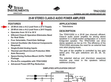

Гость n153 Опубликовано 6 Января, 2013 в 17:17 Жалоба Поделиться Опубликовано 6 Января, 2013 в 17:17 (изменено) Таак, по ходу дела возник ещё вопрос. Нашел характеристики на TPA3123. И как видно из описания, максимум мощности 25W/ch при 27 вольтах. А производитель уверяет что усь будет давать 50W/ch при 20 вольтах (адаптер в комплекте на 19-20V). Ворос: такое может быть? Изменено 6 Января, 2013 в 17:37 пользователем n153 Ссылка на комментарий Поделиться на другие сайты Поделиться
Yamazaki Опубликовано 6 Января, 2013 в 20:35 Жалоба Поделиться Опубликовано 6 Января, 2013 в 20:35 (изменено) Для мостового режима 4 Ом это очень низкое сопротивление. Как будто каждый канал нагружен на 2 Ом. Поэтому такая мощность при пониженном питании. Хотя всё равно наверняка приврали. Изменено 6 Января, 2013 в 20:38 пользователем yamazaki Ссылка на комментарий Поделиться на другие сайты Поделиться
Гость yura Опубликовано 6 Января, 2013 в 22:28 Жалоба Поделиться Опубликовано 6 Января, 2013 в 22:28 Для мостового режима 4 Ом это очень низкое сопротивление. Похоже, что основной способ её включения - двухканальный. А миимально допустимая нагрузка - 3,2 Ом. Сомнительно, что бы она была расчитана на мостовое включение. По даташиту наибольшая выходная мощность на канал - 20 Ватт. 25 Ватт на канал скорее всего сугубо гипотетическая, "рекламная" мощность, наверняка недостижимая на практике. Получается даже по справочнику максимальная выходная мощность - 20х2 = 40Ватт, а при 1% искажениях выходная мощность всего 16 Ватт на канал на 4-х омной нагрузке. Думаю от этого значения и нужно "плясать". В общем для автомобиля ещё "пойдёт", а для дома параметры, мягко говоря, не впечатляют... Ссылка на комментарий Поделиться на другие сайты Поделиться
