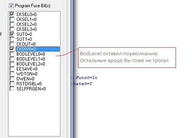

teamoon Опубликовано 2 Января, 2013 в 15:21 Жалоба Поделиться Опубликовано 2 Января, 2013 в 15:21 Здравствуйте Други! Во первых строках- с Новым Годом и новым гадом ) Ситуация следующая. Имеем: ATTiny24V-10SSU Схемотехника стандартная, из обвязки: кварц на 10Мгц с парой емкостей 22pF, к PA02 подключен резюк и диод. Питание 5.2В С помощью Визарда в CVAVR была получена инициализация микроконтроллера (почти все по умолчанию, частота 10Мгц, PA02 - Out и высокий уровень). Тело основной программы пустое. Что сделано: Прошивал из под CVAVR программатором D-AVR910 с ярмарки, с версией прошивки V.1 :smile:. Последовательность такая: 1. Прочитал фьюзы 2. Выставил фьюзы примерно как на картинке 3. Прошил программу 4. Прошил фьюзы В итоге: 1. Программатор не может больше прошивать МК (не могу, говорит, перейти в режим программирования) 2. Программа работает Как узнал что программа работает: 1. Диод горит 2. с PB2 (CKOUT) идет синус порядка 1МГц 3. Снимал кварц - диод не горит Пробовал отключать кварц и подавать с нашего китового программатора 1 МГц на XTAL1 - все равно "не выходит каменный цветок". пробовал не отключать кварц - все едино. Собственно вопросы: 1. Понятно, что намудрил с фьюзами, но где конкретно и как должно быть на самом деле 2. Можно ли восстановить МК или можно выкинуть? Ссылка на комментарий Поделиться на другие сайты Поделиться

teamoon Опубликовано 2 Января, 2013 в 16:45 Автор Жалоба Поделиться Опубликовано 2 Января, 2013 в 16:45 «Atmega fusebit doctor» всем поможет. Да, читал эту статью когда бился с программатором. Спасибо, что напомнили. А возможно что-то сделать, имея под рукой только ISP-программатор? ЗЫ: видимо придется таки заменить на новенький МК, а этот пока отложить в сторонку :smile: Ссылка на комментарий Поделиться на другие сайты Поделиться
