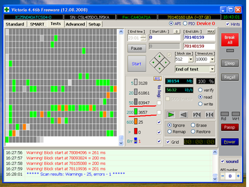

post-5159-1356618545_thumb.pngГоспода помогите пожалуйста .
RoverBook Voyager B415L тормозит. Винч заменил около года назад.
Виктория дала такие результаты. Это очень плохо?

скажите ему спасибо за его долгую десятилетнюю службу и разберите на зеркальце и магнитики, ему уже не помочь.
Для начала посмотрите в диспетчере устройств-IDE ATA/ATAPI контроллеры, не свалился ли какой а API режим, если свалился - перекинуть винт на другой порт контроллера (автоматом должен стать в УДМА) или через регэдит принудительно установить у УДМА5, а потом прогнать викторией. На всякий случай, с ремапингом..

Вот это 0х00000010 (16) как раз и показывает, что контроллер свалился в PIO режим
Нужно принудительно переключить в UDMA
можно вместо 0х00000010 (16) поставить ffffff , или, как в папке 0002 -0x00010010(65552)
После этого перегрузиться и тогда запустить викторию. Перед этим , желательно, передернуть/почистить коннекторы винта/шлейфа
тогда ой:smile:
похоже, винту совсем каюк..
